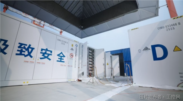

挑战一:全球首次开门燃烧 — “耐高温”结构安全防护能力
开门燃烧试验是在氧气充分供给的“极限严苛”条件下开展,柜门全程敞开,形成“无约束燃烧”环境,氧气流通量激增,火势与热失控能量远超传统闭门测试,以极限试验和超行业标准验证系统结构的安全防护能力。
挑战二:双15cm极限间距 — “近距离”系统热失控不蔓延
将“背靠背、肩并肩”的柜体间距压缩至行业极限15cm,面对1300℃以上的火焰高温,相邻柜体系统未发生任何热蔓延,验证系统的近距离热失控隔离能力。
挑战三:主动消防系统关闭 — “无外援”长时间耐火安全性能
完全关闭外部消防干预,仅依赖储能系统自身被动防火设计抵御长时间烈火考验,验证系统脱离外部消防干预的自主防火能力与高可靠性。
挑战四:100% SOC满电状态 — “满负荷”系统设计可靠性
以满电工况测试,放大热失控能量释放规模,验证系统设计在最严苛条件下的可靠性和稳定性。

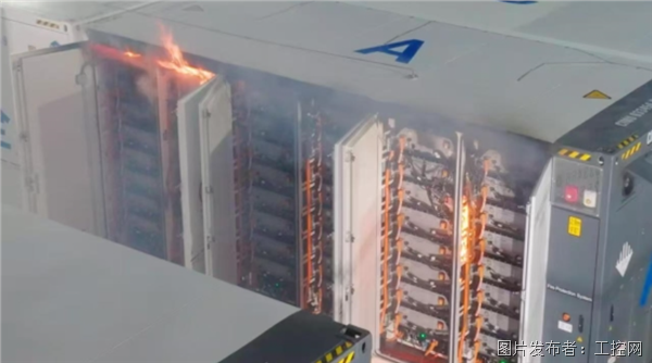

燃烧试验现场
历经 15小时极端充分燃烧后,海辰储能5MWh 触发预制舱体结构保持完整,相邻三个箱体均未发生热蔓延,突破“开门 + 极限间距 + 长时燃烧”的多重极限考验,全面验证了海辰储能20尺的∞Block 5MWh系统在极限燃烧时的系统安全防护能力。这也意味着在真实场景中,即便遭遇长时间火势侵袭,储能系统仍能为应急人员争取更多时间进行干预,保障人身和财产安全。
