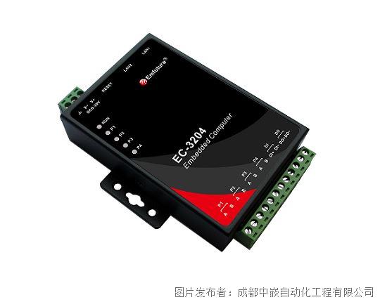

中嵌科技:壁挂式嵌入式计算机 EC-3204系列
产品概述和特点:
EC-3204系列是基于RISC架构工业级处理器构建的壁挂式嵌入式计算机,支持2个10/100Mbps自适应工业以太网、4个RS232/RS485光电隔离串行通讯接口、1个DI和1个DO,设备内置大容量SD存储扩展槽、RTC、蜂鸣器、温度传感器及硬件加密部件等,可为用户提供强大的运算能力和灵活多样的通讯模式。
EC-3204系列产品CPU采用高性能、低功耗、小体积的嵌入式微处理器,主频为800MHz,内嵌512MB DDR3 SDRAM和1GB NAND Flash存储器,丰富的通讯端口非常适合于协议转换、数据采集或通讯管理等应用场合。
EC-3204系列采用壁挂式或导轨式安装,支持IP40防护等级、工业宽温应用及宽电压输入,具有良好的现场适应性。
EC-3204系列预装Linux嵌入式操作系统,为用户软件开发提供了一个开放、高效的软件平台,结合自主开发的中间件API,可方便、高效的完成应用程序开发及交互调试。
★工业级嵌入式微处理器,800MHZ主频
★512MB DDR3 SDRAM, 1GB Flash
★2个百兆工业以太网接口
★4个RS485光电隔离串行接口
★1个D1、1个DO
★内置大容量SD存储扩展槽
★内置实时时钟(RTC)及蜂鸣器
★内置温度传感器及硬件加密部件
★预装嵌入式Linux操作系统
支持 -40~80℃C工业宽温应用
