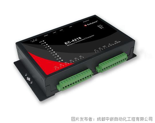

产品的概述和特点:
EC-4218系列是基于RISC架构工业级处理器构建的壁挂式嵌入式计算机,支持2个10/100M自适应工业以太网、8个RS485光电隔离串行通讯接口、1个CAN2.0A/B接口、1个USB2.0接口,2个DI及2个DO,支持4G远程及WIFI/LoRa本地无线数据传输,设备内置大容量SD存储扩展槽、RTC、蜂鸣器、温度传感器及硬件加密部件等,可为用户提供强大的运算能力和灵活多样的通讯模式。
EC-4218系列产品CPU采用高性能、低功耗、小体积的嵌入式微处理器,主频为400MHz,内嵌128MB DDR2 SDRAM和256MB NAND Flash存储器,丰富的通讯端口非常适合于协议转换、数据采集或通讯管理等应用场合。EC-4218系列采用壁挂式或导轨式安装,支持IP40防护等级、工业宽温应用及宽电压输入,具有良好的现场适应性。
EC-4218系列预装Linux嵌入式操作系统,为用户软件开发提供了一个开放、高效的软件平台,结合自主开发的中间件API,可方便、高效的完成应用程序开发及交互调试。
★工业级嵌入式微处理器,400MHz主频128MB DDR2 SDRAM,256MB Flash
★2个百兆工业以太网接口
★8个RS485光电隔离串行接口
★1个USB2.0主接口
★1个CAN2.0A/B总线接口
★2个DI及2个DO
★支持WIFI/LoRa本地无线通信
★支持4G远程无线通信
★内置大容量SD存储扩展槽
★内置实时时钟(RTC)及蜂鸣器·内置温度传感器及硬件加密部件
★预装嵌入式Linux操作系统
★支持-40~80℃C工业宽温应用
