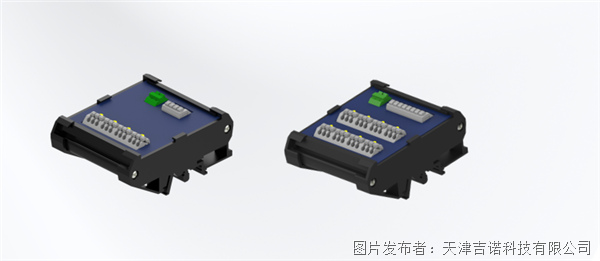

在工业自动化领域,生产线的高效运转离不开信号的精准传递。从车间设备的传感器数据采集到控制系统的指令输出,每一个环节的信号传输都如同工业系统的 “神经网络”,一旦出现干扰、损耗或布线混乱,轻则导致设备停机检修,重则影响整条产线产能。尤其在食品加工、仓储物流、半导体装配等对布线密度和信号稳定性要求较高的场景中,传统分线方式面临布线繁琐、信号衰减、维护耗时等痛点,而吉诺科技 JB4T 和 JB8T 全端子式 I/O 分线盒,正是为解决这些工业现场需求而生的高性价比解决方案。
应用优势
1、减少布线复杂度
通过将多个信号整合到单根多芯线缆中,减少了布线的数量和复杂度,降低了布线成本和维护难度
2、灵活扩展性好
分口数量有4分口和8分口,每分口可以支持单信号和双信号,可根据实际需求灵活选择和扩展,满足不同场景下的需求
3、成本降低
相对传统的M8和M12分线盒,采用端子接口,成本大大降低;减少因布线复杂导致的故障风险,降低了长期维护成本
产品详情
JB4T-3-T、JB8T-3-T
分线盒|技术参数
1. 安装方式:35mm导轨安装
2. 工作电压:24VDC
3. 工作电流:
主干最大4A
支路最小2A
4. LED指示灯:
主干电源指示灯*1
主干信号指示灯*1;
支路信号指示灯*4或8
5. 防护等级:IP20
6. 工作温度:-25...+80°C
端子|技术参数
1. 电源/2P:
线径范围:26AWG~16AWG
剥线长度:10mm
间距:3.81mm
2. 信号口/N=4P/8P:
线径范围:22AWG~16AWG
剥线长度:8.5mm~9.5mm
间距:3.5mm
