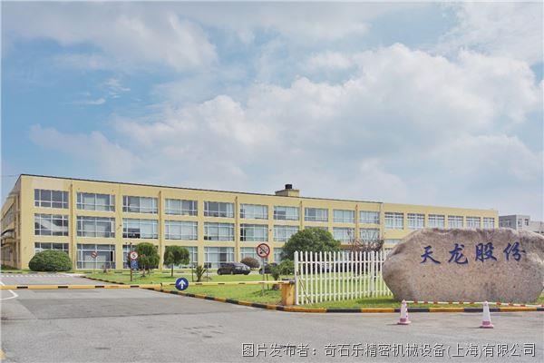

▲位于杭州湾新区的宁波天龙电子股份有限公司选择奇石乐视觉检测技术实现产品尺寸的精密把控
积极拥抱转型挑战的领先供应商
宁波天龙电子股份有限公司成立于2000年,是汽车工业领域知名的精密模具、注塑、冲压、自动化装配的一站式集成化方案提供商,客户群体几乎涵盖所有在中国市场运营的国际汽车零部件以及供应商集团。天龙在江浙沪、东莞、长春、重庆、成都以及泰国等多个地区设有13个分支机构和生产中心,业务范围包含各种汽车电子部件、执行器、各类轻量化结构件、空调/热管理组件。2023年,公司实现营业收入超13亿元人民币。同时,为了顺应全球汽车行业在应对缓解芯片危机、推进能源变革、加快自主研发创新等方面的趋势变化,天龙从很早之前就开始布局汽车电子的产品升级转型,并积极落实技术迭代的举措—比如,投身于鱼眼端子这类具备高附加值和技术壁垒的产品开发与生产。

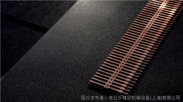

▲鱼眼端子(Pressfit Pin)是稳定、高效、可持续的连接器与线路板连接工艺
车辆电气化,意味着各种部件和总成的连接方式,从机械连接转向电子通讯——信号传输和电能交互在毫秒级的单位时间内不间断地大量运转。这一过程中,“连接器”是始终承载着安全性与可靠性的循环媒介。“在传统的装配工艺里,连接器端子与执行器线路板,二者通过波峰焊连接,不过这并非是最佳答案。欧洲的高端汽车电子制造商往往选择使用铜质的特制针脚直接固定二者,这就是Pressfit Pin鱼眼端子。”天龙研发技术中心事业部团队的专家表示,“稳定、高效、可持续,是鱼眼端子的天然优势。” 研发技术中心事业部负责整个集团高端产品线的技术研发和新品试制,于2023年3月成立。在短短6个月以后,他们以不可思议的速度完成了首款鱼眼端子产品的开发与验证,帮助天龙在这个品类赛道上实现了从无到有的突破——目前,这个系列的开发已顺利进入收尾阶段,产品组合覆盖了各种壁厚、不同型号的单品,包括0.8mm、0.6mm和0.4mm。同时,相关产品的专利认证和知识产权的获取工作也在按计划推进。
▲高速检测过程中鱼眼端子的清晰图像

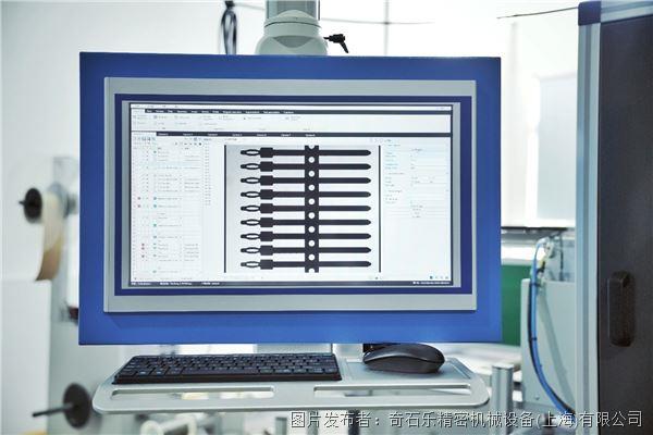

▲高速检测过程中鱼眼端子的清晰图像

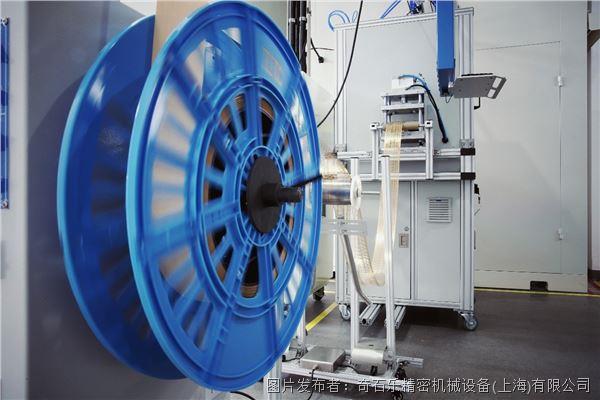

鱼眼端子成品经过高速冲压设备成型之后,以金属料带的形式进入最终的生产下线质量检测环节。这一步,同样必须“精雕细琢”,并与冲压工艺保持相应的节拍速度。为此,团队采用了奇石乐自动化视觉检测技术进行CDD检测——所有的鱼眼端子在下线时,必须将尺寸100%控制在0.04mm的公差带之内。
检测环节为产品开发保驾护航

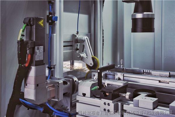

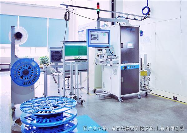

作为全球动态测量技术的领先企业,奇石乐提供的KVC 621 CS设备,配备了两组内置的大景深超低畸变双远心镜头搭配远心背光光源(曝光时间短至15微秒)。该设备能够在保持2μm检测精度的前提下,提供最快1200件/分钟的5MP像素级尺寸和外观检测。为实现与冲压机器生产节奏的协调,KVC 621 CS首先利用一组外置的光学传感器,感知料带在设备间卷曲的下垂高度,再通过KiVision软件相应调节送料速度,从而实现自适应的速率调整。此外,后续工序步骤中,只有合格的料带件才能通过检测,卷绕到成品卷轴上,保障了生产的一致性和可靠性。
▲通过软件与传感器协同,实现自适应速度控制,动态匹配冲压生产节拍

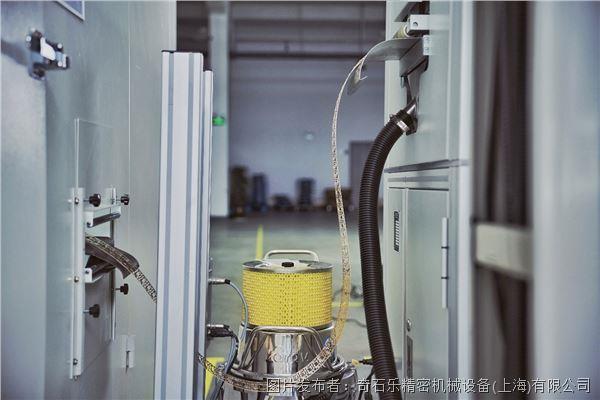

从最初的咨询到后续的安装、维护和机器升级,奇石乐始终承诺在整个产品生命周期内提供无缝支持,并与客户共同推动创新。在使用过程中,天龙技术中心团队建议针对物料输送环节增加一道清洁工序,更准确地还原冲压产品在镜头前的视觉效果。奇石乐视觉专家团队积极响应这一建议,迅速调整自动化方案,并进行了定制化设计,在送料口前增加了除尘、去油污以及碎屑处理环节,进一步优化了检测节奏和用户体验。这一改进显著降低了视觉检测环节系统误判的可能性,并在无形之中延长了设备保养清洁的周期,提高了整个流程的综合效率。
