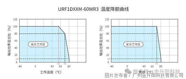

高低温带载能力优:可满足壳温-40℃ to +70℃,环温-40℃ to +55℃条件下带满载
