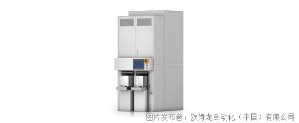

使用场景

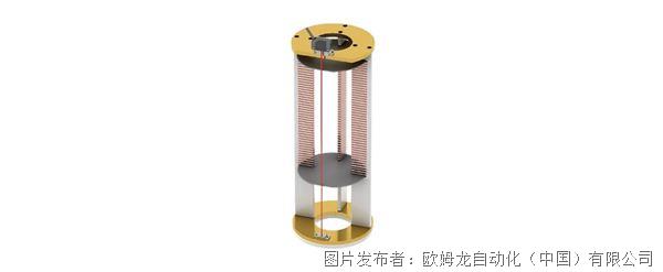

检测石英晶圆舟晶圆是否有突出,防止自动取片时发生异常。
场景:晶舟上wafer的突出检测
解决课题
1、多达150片wafer时的高度检测,容易发生wafer的横向移动,需要稳定检测。
2、因检测距离远,调试时光轴对准难度大。

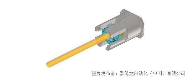

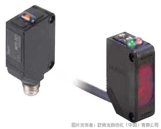

核心产品:距离设定型光电开关 E3Z-LR
1级激光光源,保证远距离的检测下可检测1mm的位置变化。
激光束方向的变化可被抑制并且光点直径可自由更改,方便远距离时光轴的调整。
相关产品
E3Z-LT / LR / LL
