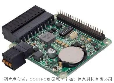

RAS/RTC Raspberry Pi 板卡
(CPI-RAS)的特征

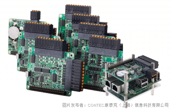

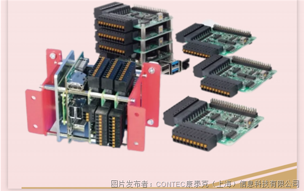

CPI-RAS是为Raspberry Pi 增加RAS功能、RTC功能、8V-28VDC电源输入功能的扩展板卡。是使用40针排针堆叠连接的HAT size板卡,为 Raspberry Pi 用于工业用途附加了可用性和可维护性。

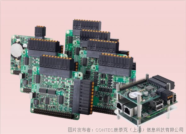

Raspberry Pi 数字量
输入输出板卡的特征
数字输入/输出板卡是为Raspberry Pi增设光电耦合器绝缘数字输入/输出功能的扩展板卡。使用40针排针堆叠连接的HAT size板卡,为Raspberry Pi的测量控制增设数字输入/输出功能。
