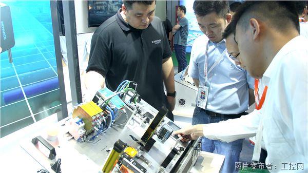

此外,汇川带来的背景抑制光电方案则有效解决了光伏玻璃检测痛点:针对传统行程开关导致的表面划伤问题,汇川采用非接触式检测手段,提供业内背景抑制效果,在高透玻璃检测中既保证了检测精度和稳定性,又杜绝了产品损伤,为终端客户降低了综合成本。
