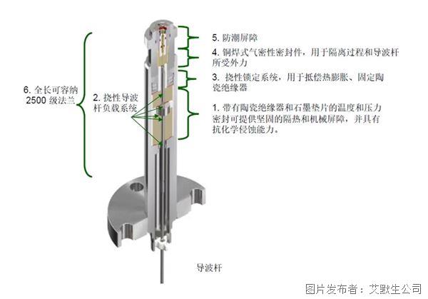

创新导波杆结构
●多级密封与隔热系统设计,既能应对 -196 ℃ 极寒,也可承受高达 400 ℃ 高温。

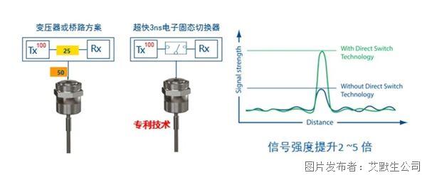

直接切换技术(DST)
●专利固态切换器有效减少能量损失,雷达信号强度是传统技术的2~5倍,极大提升测量可靠性。

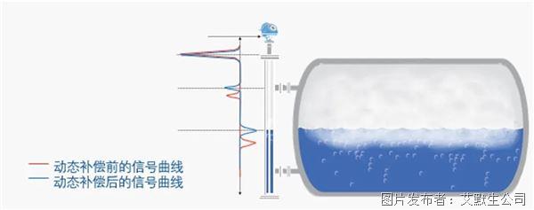

罗斯蒙特 5300 还配备了专为高温高压工况优化设计的DVC(动态蒸汽补偿)同轴天线系统,通过以下两项核心技术进一步提升测量稳定性和精度:
动态蒸汽补偿(DVC)
●借助带反射体的 DVC 天线,实时监测液面上方蒸汽的当前介电常数。系统自动进行补偿计算,显著提高测量精度,避免因介电常数波动导致的数据偏差。

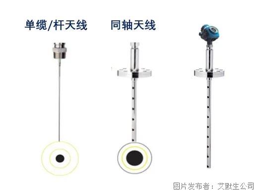

高性能同轴天线
●具备强束波聚焦能力,面对沸腾的液面和复杂的容器内部结构(如盘管、搅拌桨等),也能确保回波信号清晰、稳定。

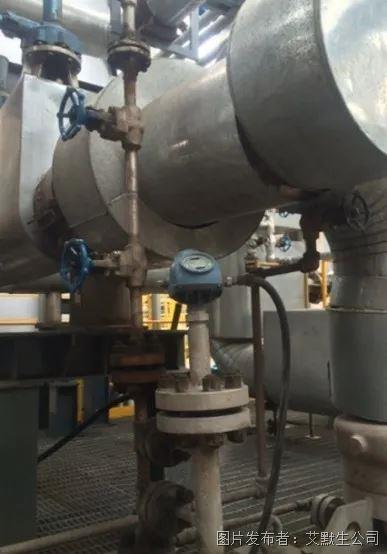

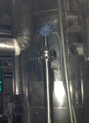

🔥案例一:
百万千瓦火电厂——高加液位监测
工况
汽液温度高达 318 ℃,压力约11 MPa;蒸汽密度和介电常数频繁剧烈变化。
挑战
传统差压液位计难以补偿密度变化,电容式液位计需手动输入介电常数,误差大、维护重。
解决方案
选用罗斯蒙特 5300 导波雷达轻松完成液位监控。持续稳定运行,为西电东送工程保驾护航。
●同轴天线结构,屏蔽干扰的同时,减少雷达波能量在传播过程中的扩散损失,提升信号强度;
●DVC(动态蒸汽补偿 )功能能够实时监测计算设备内蒸汽的介电常数,实现动态补偿,将误差控制在 ±2% 内;
●特殊密封结构,隔绝过程高温影响;
●1500# 法兰一体焊接,经过严格压力测试,安全可靠。
