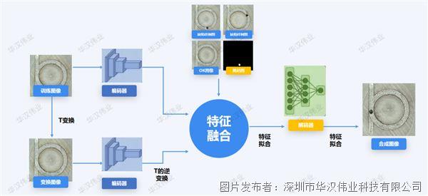

iCogtiveFusion图像缺陷生成系统基于两大核心技术:
1)深度学习图像融合的缺陷迁移技术利用先进的深度学习模型,将缺陷前景与无缺陷背景进行精准融合,生成高质量、高逼真度的缺陷图像。

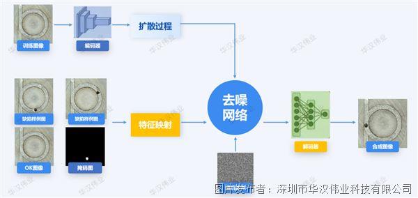

2)Stable Diffusion的缺陷生成技术:在给定背景上精确绘制任意形状、大小的缺陷,生成与真实缺陷高度仿真的图像。
图1 技术架构(一)
图2 技术架构(二)

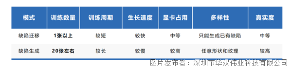

iCogtiveFusion图像缺陷生成系统基于深度学习图像融合的缺陷迁移技术和Stable Diffusion的缺陷生成技术,通过融合具体应用场景中的缺陷特征描述,即可实现缺陷仿真图像的生成。

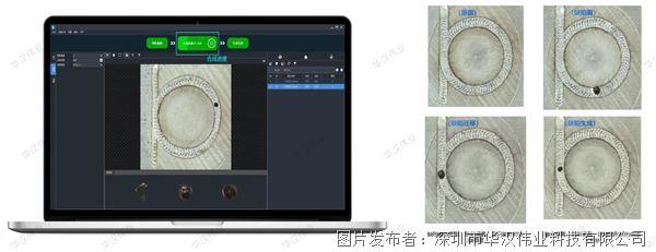

图3 软件检测效果图展示

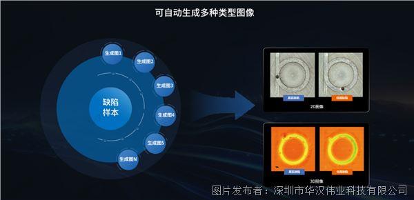

自动生成多种类型图像:提供缺陷生成和缺陷迁移两种工作模式;仅需1-5张真实缺陷样本即可批量生成多样化缺陷图像;支持2D图像、3D图像、2D+3D图像及多模态图像的生成;提供直接数据调用、区域多元数据调用、人工操作指定调用等多种灵活方式。
图5 多种类型图像生成
样性可控,标准化输出:可精确调整缺陷的形状、大小、角度、光照条件等参数;支持生成各种不同等级的缺陷图像;无缝衔接标准标注格式,直接输出符合行业标准的缺陷图像数据;便捷集成到现有工作流程中。

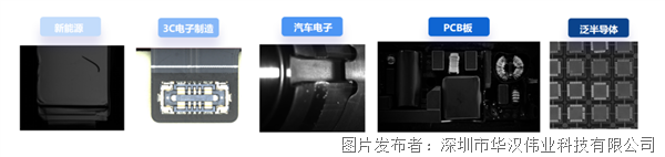

该系统采用扩散模型生成可控强度的异常样本,也适用于适用于半导体、电子元件等精密制造场景。目前已经广泛应用于汽车、锂电、3C电子、泛半导体、医疗等行业。
图6 多场景应用展示

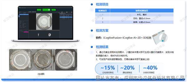

密封钉焊接质量检测采用iCogtiveFusion+iCogtive AI+2D+3D检测方案,通过缺陷生成技术弥补小针孔数据量不足的问题,生成大量仿真图像,训练时间缩短40%,实现无需收集样本即可直接上线检测。从数据生成到实时检测,再到预测性维护,在实际应用中得到了客户的肯定,有望成为行业泛化式模板。
图7 密封钉焊接质量案例展示

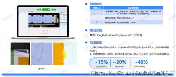

锂电池包膜质量检测:利用缺陷迁移技术进行针对性数据学习训练,减少80%以上的人工介入操作,样本采集时间降低99%。
图8 锂电池包膜质量案例展示

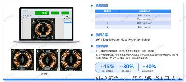

2、电子元器件外观质量检测
通过小样本模拟缺陷,大幅度降低对缺陷数据的依赖,可以一键自动生成新样本,自带标注信息,可直接用于训练和测试等。实现多平台无缝对接,可与市面上其他同类深度学习标注训练系统结合并无障碍使用。
图9 电子元器件外观质量案例展示
