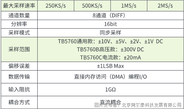

隔离模拟输入同步采集卡
300Vrms的通道间CATⅡ隔离 和 3300Vrms通道对地面5秒耐压设计;
