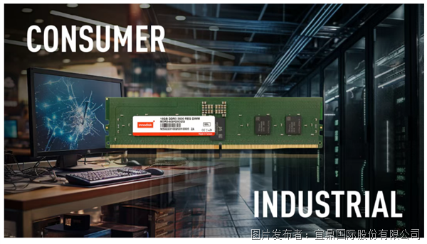

     消费级DRAM虽具有广泛可得性且价格亲民,但其表象优势背后潜藏着对工业应用场景的真实隐患与缺陷。本文将深入剖析消费级与工业级DRAM的核心差异,并揭示选型不当可能引发的系统性风险。
01 固定BOM的重要性
     消费级DRAM模块通常不采用固定BOM(物料清单)设计。这意味着,同一型号的模块可能在未提前告知客户的情况下随意变更内部物料,甚至完全更换材料组合。例如,客户1月采购的两条内存条用于测试,3月再采购五百条用于量产时,无法保证两批产品采用相同的物料配置。即使是最细微的BOM变更,也可能对DRAM模块的性能及可靠性造成严重影响——这对需要长期稳定性的工业系统集成商而言,是不可接受的风险。
     而工业级DRAM模块(如Innodisk 生产的型号)则严格采用固定BOM设计。这意味着,从核心芯片到外围元件、甚至标签印刷的物料均保持高度一致性。客户多年采购同一型号产品时,可确保每一批次模块的物料完全相同。这种物料稳定性直接转化为产品性能与可靠性的长期保障,满足工业场景对严苛环境适应性与长期可靠运行的核心需求。
02 严苛环境下的可靠性验证
     消费级DRAM模块通常仅需通过基础可靠性测试,因其设计场景多为常规使用环境。然而,工业设备往往面临极端温度、持续震动、高湿腐蚀等挑战,这会加速暴露普通DRAM的潜在缺陷。需特别注意的是,消费级DRAM虽标称寿命较长,但其未经针对工业场景的强化测试,实际在严苛工况下的失效风险远超预期。
     工业级DRAM模块(如 Innodisk产品)需经历十二项严苛测试,涵盖:• 高低温循环测试  • 湿热老化测试  • 机械振动测试  • 跌落冲击测试  • 热启动/冷启动测试  • 电源异常测试  • 硫化抗性测试  • PCB弯折测试  • 热循环测试  • 频率兼容性验证
通过全生命周期强化验证,确保模块在-40℃极端低温至85℃高温的工业现场、强电磁干扰环境及长期震动工况中,仍能保持零缺陷运行。
03 芯片品质的严苛管控
     DRAM芯片的品质存在显著差异。在DRAM芯片制造过程中,DRAM芯片会根据通过厂商测试的数量分为不同等级:uTT级芯片仅通过部分测试,eTT级芯片通过大多数测试,而原厂芯片(Original IC)需通过全部严苛测试。作为工业系统集成商,您需要DRAM模块采用最高品质的芯片,但消费级DRAM普遍无法满足这一要求。消费级DRAM模块常采用低质芯片(如eTT、uTT等级),甚至存在使用降级芯片(劣质翻新芯片)的情况——这类最低等级芯片极易引发工业场景的可靠性问题。Innodisk 全线DRAM模块仅采用原厂芯片,从源头确保产品品质与可靠性。
04 抗硫化保护
     硫化污染会对未采取防护措施的内存模块造成严重损害。硫元素会与DRAM电阻中的银发生化学反应,逐渐腐蚀直至导电性丧失!除采矿、石化等已知存在硫化风险的行业外,数据中心、服务器及其他设备也需警惕硫化腐蚀这一隐蔽且难以察觉的长期风险。消费级DRAM模块通常不具备抗硫化能力。
     工业级DRAM模块普遍配备抗硫化设计:其电阻表面覆盖专用防护层,可有效隔绝环境中的硫化物等有害物质。Innodisk 全系DDR4及DDR5 DRAM模块均免费标配抗硫化功能,无需额外成本。
05 旧式DRAM的长期支持
     医疗与轨道交通等领域仍广泛采用DDR1、DDR2、DDR3等旧式DRAM模块。此类应用虽无需高性能或大容量,但需满足严格的长期可靠性要求及价格锁定机制,依赖成熟DRAM方案以实现预算管控与零停机运行。目前多数消费级DRAM厂商已停产旧型号,即便有库存也缺乏技术支持与寿命承诺。
     Innodisk 等工业级DRAM厂商可为旧式DRAM提供全生命周期支持,包括:• 技术支持延续:在系统使用年限内持续提供维护服务• 价格锁定条款:签署固定价格协议,规避市场波动风险
     该策略尤其适用于政府项目承包商,其预算管控需规避消费级DRAM的价格不确定性。
06 7×24小时智能监控
     消费级DRAM模块缺乏有效的健康状态与性能监控能力。虽然终端用户对监控功能需求较低(多数用户甚至不清楚系统中部署的DRAM类型),但对工业系统集成商而言,实时掌握设备状态是刚需。
     工业级DRAM通常预置监控解决方案,即插即用。Innodisk DRAM原生支持iSMART与iCAP远程监控管理方案:• iSMART是Innodisk独家研发的软件工具,提供可视化数据看板,简化信息呈现。用户可通过友好界面读取完整的S.M.A.R.T.数据,并扩展监测更多参数。• iCAP(Innodisk云端管理平台)支持浏览器端管理边缘设备中的SSD、内存等组件。该平台通过集中采集设备数据(存储于云端或本地服务器),实现手机、平板、PC多端实时状态查看。
