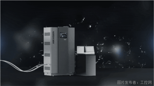

     为了打破这个"黑箱",实现染色过程的透明化、可控化,海康威视推出了液体吸光度自动分析仪,它能实时抽取染液,通过液体吸光度测出染液浓度和上色率,8分钟就可以输出一组数据,与人工质检结果偏差小于1%,实现边染色边检测,保障染色工艺的稳定和出品质量,助力企业提质增效。

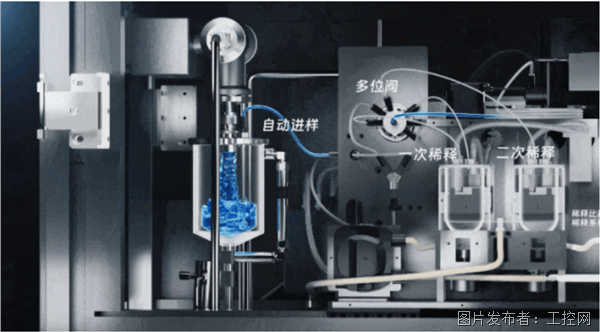

     海康威视液体吸光度自动分析仪直接将设备接入染缸旁路管道,集取样、稀释、检测、排空等系统于一体,全过程均实现自动化操作。它相当于给染缸装上"智能水龙头",染色过程中实时抽取染液,进行液体吸光度检测,通过检测因染液浓度不同而造成的吸光度变化,就能计算染液实时的上色率。
     从进样、稀释、检测、到清洁全流程,8分钟就能完成,无需人工干预,与人工质检结果偏差小于1%。
