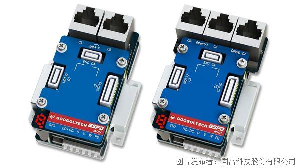

固高科技,作为行业内的知名品牌,拥有深厚的技术底蕴和强大的研发实力。多年来,始终致力于伺服驱动技术的研发与创新,在工业自动化领域积累了丰富的经验。研发团队汇聚了众多行业精英,凭借着对技术的执着追求和对市场需求的敏锐洞察力,不断推陈出新,为固高科技的产品注入了强大的技术内核。新推出的GSFD mini系列低压伺服驱动器是固高科技采用创新结构设计的一款高性能紧凑型低压伺服驱动器。
产品亮点
高性能指标
· 开关频率16kHz
· gLink-ll:模拟量输入分辨率14bit
  EtherCAT:模拟量输入分辨率12bit
· 增量ABZ输入频率8M
· 电流采样分辨率16bit
· 电流环刷新周期32kHz
· 速度环刷新周期8kHz
· 位置环刷新周期8kHz
支持多种控制模式
· 周期同步电流跟踪
· 周期同步速度
· 周期同步位置跟踪
· 总线轮廓位置模式
· 总线轮廓速度模式
· 脉冲模式
· 模拟量电流
· I/O点位模式
· I/O任务模式
· 位置插值
· 位置/速度切换模式
· 力位控制
· 高级点位模式
兼容性强
可驱动多种电机
· 旋转电机
· 直线电机
· DD马达
· 音圈电机
· 空心杯电机
支持多种编码器类型
· ABZ增量式编码器
· 非省线式霍尔
· 多摩川
· 尼康
· Endat2.X
· BISS-C
· 禾川
· 三协
注:正余弦、旋变等协议的编码器可以通过固高细分盒转换成可支持的协议通讯
· gLink-II
· EtherCAT
· 差分脉冲
· 以太网
· Modbus TCP
使用环境
· 环境温度:运行-20℃~55℃
· 储存:-40℃~70℃
· 湿度:10%~90%
· 海拔:<2000m
尺寸
78.52mm*56mm*30.6mm
丰富的功能
· 全闭环控制功能
· I/O点位功能
· 增益切换功能
· 力位控制功能
· 力控补偿
· 误差补偿
· 非线性补偿
· 位置比较功能
· 动态制动功能
· STO功能
应用领域广泛
· 半导体
· 电子制造
· 机器人
· 医疗
· 物流
· 仓储
· 精密检测
