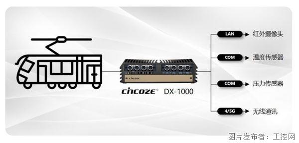

德承的客户是一家轨道交通系统供应商,采用德承DX-1000强固型嵌入式工控机,作为车载弓网智能监测系统的核心设备。实时监测受电弓结构状态、弓网燃弧、弓网牵引电流、接触网悬挂、接触线磨耗等数据,当弓网出现异常状况时实时告警,达到保障供电安全、降低事故损失的效果。

对于列车运行的高震动环境,必须采用抗震动的I/O接口,M12-X型航插网口可确保连接红外摄像头及连接列车网络的稳固性,RS-232/422/485串口可锁固连接多种传感器,还需DP接口将监测分析结果显示于列车控制室的显示器上。

DX-1000是款紧凑、高性能且高集成的嵌入式工控机,尺寸仅有242 x 174 x 77 mm,支持7/6代Intel® Xeon®工作站级处理器和高达64GB的内存,体积小巧但仍有丰富的I / O,包括2个GbE网口、8个USB、1个DVI-I、2个DP显示接口、4个RS-232/422/485串口,以及两个支持RAID 0/1可热插拔的2.5” SSD/HDD硬盘。
模块化扩展M12
DX-1000可透过德承专属的CMI / CFM / Mini-PCIe扩展模块,进行I/O扩展或其他功能的增加。可扩展至多8个M12-A/X型航插网口,确保连接的稳固性,还可以扩展8个PoE网口供电、RS-232/422/485多串口、光学隔离DIO,及IGN车载智能点火控制功能。
