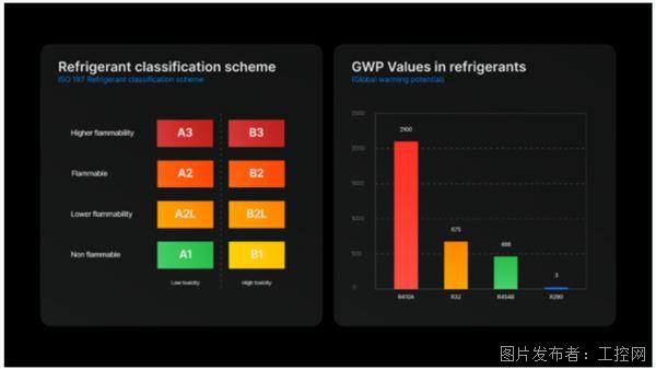

全球向低GWP制冷剂的转型进程不一,不同地区因监管框架、市场需求及气候条件差异,采取了不同策略。以下是R290、R32和R454 A/B/C 在全球主要市场的应用情况:
欧洲:在欧盟含氟气体法规(F-Gas)和即将出台的全氟和多氟烷基物质(PFAS)禁令推动下,欧洲市场正加速淘汰HFC,转向低GWP制冷剂。由于R290的GWP仅为3,环保性能出色,在家用热泵和空调系统中广泛应用;R32在效率与较低可燃性(A2L等级)间取得平衡,是分体式空调和商用系统的主要制冷剂;R454 A/B/C制冷剂在需要兼顾安全性与严格GWP限制的大型空调系统中愈发受欢迎。
美国:美国也在加速淘汰HFC,美国环保署(EPA)重要新替代品政策(SNAP)计划要求到2025年和2026 年,分别在热泵和空调中使用GWP低于700的制冷剂。R32因高效率和可接受的安全性,在美国广泛应用;R290由于易燃性较高,采用速度较慢,但随着安全设计和先进检测技术的应用,R290正逐步推进使用;R454 A/B/C也被视为商业和工业应用中的可行替代方案。
亚太地区:在日本等国家,制冷剂法规由经济产业省(METI)管理,该部门正逐步降低制冷剂的GWP限制。R32在炎热气候下性能更优,在亚太地区得到广泛应用;R290在冰箱、空调机组等小型家用设备中的应用日益增多。预计中国和其他亚洲发展中市场,随着法规趋严和全球供应链的发展,将迅速采用R290和R454 A/B/C。
低GWP制冷剂的环境影响与效率
● R290(丙烷):GWP值仅3,天然环保,是HVAC-R市场减碳的核心选择,其零环境影响有助于减少温室气体排放。
● R32:能源效率高于传统R410A,成为降低运营成本和排放的住宅和商业系统的首选。
● R454 A/B/C:平衡了性能与安全性,为大型系统提供环保解决方案。

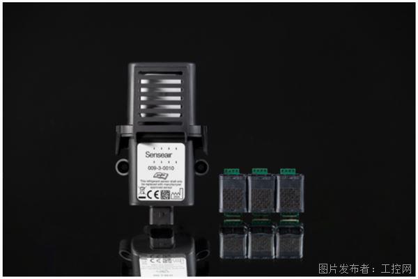

Sunlight R290
Sunlight R290传感器是一款坚固耐用的NDIR传感器模块,专为对抗振性和防爆安全高的环境而设计。它采用基于LED固态设计,高精度、低功耗,适合使用R290(丙烷)的应用,符合IEC 60335-2-40第7版安全标准。
● 测量范围:0 – 100% LFL(可燃下限)
● 精度:±2.5% LFL
● 体积小、功耗低:非常适合狭小的安装空间
● 免维护:研发的ABC(自动基线校准)确保长期、免维护运行
● 对有毒有害物质免疫:具备高防护性能外壳,可确保长期稳定运行

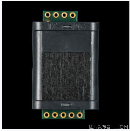

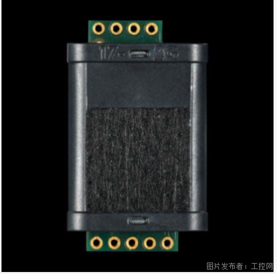

Sunlight R32 & R454 A/B/C
Senseair Sunlight R32 & R454 A/B/C 是一款高精度的A2L NDIR传感器模块,专为HVAC系统制冷剂泄漏可靠检测而设计,契合北美市场需求,符合HC-R应用相关的IEC 60079-29-1及IEC/UL 60335-2-40标准。除R32外,还支持单独指定的A2L类制冷剂R454A、R454B和R454C。
● 测量范围:0 – 50% LFL(可燃下限)
● 精度:±2.5% LFL
● 体积小、功耗低:使用LED作为光源,部分使用光电二极管,确保设备高度安全运行
使用寿命长:长达15年且无需维护,期间能持续保持可靠性能
固态光学设计:不受有毒物质与振动干扰
