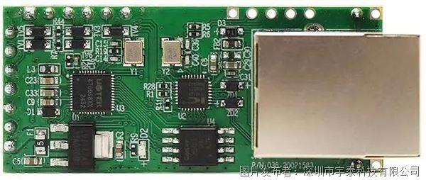

UT-453 TCP/IP转(TTL)模块

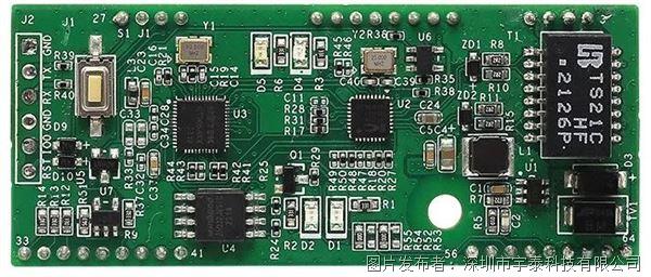

UT-455 TCP/IP转2路TTL模块

UT-453 TCP/IP转TTL模块
1、产品概述:UT-453嵌入式模块,能够将RS-232/485 /422串口转换成TCP/IP网络接口,实现RS-232/485/422串口与TCP/ IP网络接口的数据双向透明传输,使得串口设备能够立即具备TCP/IP网络接口功能。
2、产品特性:
● 采用模块化设计,适合于工控现场的应用;
● 宽电源输入(5~12VDC),适用不同现场供电方式;
● 有1个RS232/RS485/RS422, 可通过软件设置使工作在其中一种串口方式;
● 支持较宽波特率范围300-92160 0bps,适用不同设备间的应用;
● 支持多种操作模式: VCOM,MCP,TCP SERVER,TCP CLIE NT,UDP,Modbus TCP SERVER ,Modbus TCP CLIENT ;
● 支持升级Web固件升级,方便不同场合特殊应用。
1、产品概述:
UT-455支持串行终端到 TCP/IP 之间数据转换,内部集成 TCP/IP 协议栈,实现 3.3V TTL 串口与 TCP/IP网络接口的数据双向透明传输,使得串口设备能够具备联网功能。内部集成 ARP,IP,TCP, HTTP,ICMP,UDP 等协议。所有程序提供中英文界面,有设置向导,易于操作。产品尺寸小巧,方便集成于各类产品中。广泛用于工业控制,设备自动化,物联网,环境监控,智能交通,动环监控等领域。
2、产品特性:
●采用模块化设计,适合于工控现场的应用;
●支持较宽波特率范围300-921600 bp s,适用不同类型的工业设备;
●支持多种操作模式:VCOM、MCP、TCP SERVER、TCP CLIENT、UDP、Modbus TCP SERVER、Modbus TCP CLIENT;
●支持web升级固件,方便不同场合特殊应用;
●支持Reset I/O恢复出厂设置;
●支持心跳包、注册包功能。
