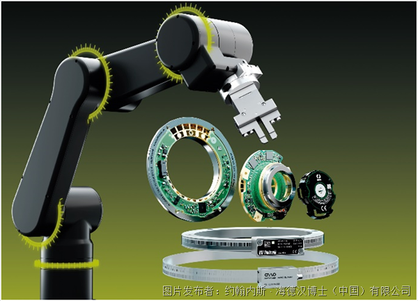

高精度和高安全性的协作式机器人:辅助编码器的碰撞监测功能
如果在机器人关节处布设旋转编码器,用其反馈电机位置信息,通过辅助编码器反馈变速箱下游的位置信息,机器人设计工程师可拥有更强能力,而不再限于单纯提高机器人精度,还能检测机器人受力的影响和分析各个关节处的齿轮传动力。协作式机器人制造商可用此数据进行碰撞监测,而无需另外使用扭矩传感器。
在海德汉展位上,协作式机器人展示装置内设有海德汉集团生产的辅助编码器,观众可体验其力测量功能。观察测力计,观众可以发现机器人的受力始终在所定义的受力阈值范围内,当受力超过100 Nm时,自动切断电源,而100 Nm是协作式机器人与人体间碰撞的关键限值。
AMO和RSF的模块型角度编码器:支持不同轴径机器人电机的辅助编码器
如果机器人制造商为机器人的每个旋转轴配高精度角度编码器,则可显著提高机器人的绝对位置精度。将辅助编码器安装在齿轮传动系的下游,可测量机器人各关节的实际位置。模块型解决方案是这类应用的理想选择,例如AMO的WMRA角度编码器或RSF新款MCR 16角度编码器。模块化的设计可配栅鼓或测量环及分离式读数头,对于大直径轴和安装空间有限的应用,这些编码器是用户的理想选择。AMO的感应式辅助编码器设计坚固和机械应用灵活。RSF的MCR 16为光电扫描编码器,信号质量高,可测量大直径轴的绝对位置。

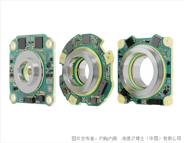

KCI 120Dplus双编码器:助您获取高精度的机器人运动
海德汉全新KCI 120Dplus双编码器兼具电机反馈与位置测量功能,实现了“一种结构,两种功能”。每个机器人轴都能从一体双能中获益,同时完成误差修正,例如齿轮反向间隙和负载的反作用力。如果您拥有一台典型的铰接式机器人,通过海德汉KCI 120Dplus双编码器的助力,您将获取一套高精度的生产制造系统、以及一位可靠的人机合作机器人。

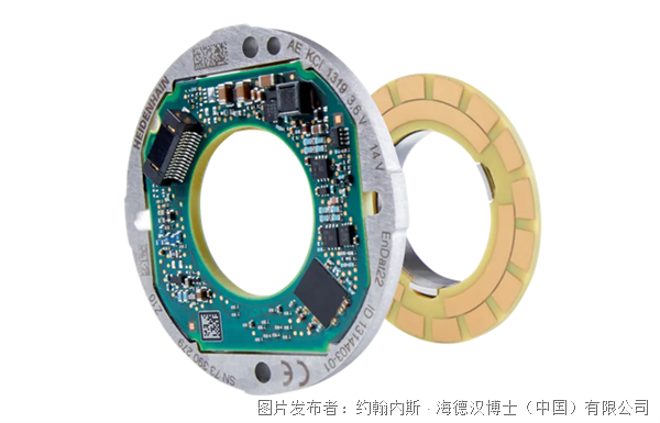

KCI 1300感应式旋转编码器:高可靠性、高精度和高动态性能
在医疗康复领域,机器人辅助的理疗技术在快速发展,外骨骼技术也在持续进步。这些都是极为专业的解决方案,其中电机反馈传感器必须确保患者的舒适性和安全性,因此,编码器需要达到高可靠性、高精度、高耐用性和高动态性能。海德汉KCI 1300和KBI 1300旋转编码器厚度薄,重量轻,可在这些医疗技术应用中增强使用体验。此外,KCI 120Dplus双编码器一机双能,位置测量和电机反馈仅需一个双功能的紧凑型编码器。
