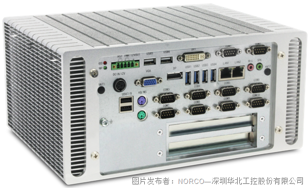

有鉴于此,华北工控自主打造了系列高性能加固计算机服务行业内客户,比如搭载12/13/14代Intel Core 系列处理器的无风扇嵌入式准系统BIS-6920P。
无风扇嵌入式准系统 BIS-6920P
华北工控BIS-6920P可以作为媒体服务器部署在车站或车厢内,利用其高性能计算属性和高带宽接口实现多媒体数据的高效处理与瞬时共享,并满足轨交设备对计算机硬件的加固设计与长生命周期要求。
BIS-6920P的主要技术参数
·  支持12/13/14代 Intel Core i3/i5/i7/i9处理器,可选搭载Intel H610/Q670/Q670E/Z690芯片组,基于高性能混合架构支持多任务并行处理;
·  板载16G DDR5内存颗粒+1*DDR5 SODIMM插槽,最大容量可达48GB,并支持2*SATA 3.0、1*M.2接口增大存储容量。
·  支持2*千兆RJ45网口、4*USB3.2 GEN1 5Gbps和4*USB2.0接口,满足多机联网和更高速率的数据传输与处理需要;
·  支持1*VGA、1*DP++、1*DVI接口,可以实现独立多显和最高4K分辨率显示;
·  支持1*Line out、1*Mic in、1*JAMP功放接口;
·  支持1*PCI/1*PCIe x16(8-lanes)、1*PCIe x16(1-lanes)、2*PCI/1*PCIe x16(8-lanes)插槽,可用于扩展高速网卡/USB扩展卡/高性能显卡等;
·  支持1*Power LED、1*HDD LED、1*PWR Button扩展、1*RST Button扩展、1*12V 1A OUT接口,方便用户进一步开发使用;
·  采用了公司特有的“冰翅”专利散热结构,满足-20℃~70℃宽温运行条件,并具备抗震、防潮、抗电磁干扰等工业级坚固耐用特性;
·  适配Windows 10、Linux操作系统,开发了看门狗功能,支持Intel AMT and Intel vPro Technology提供基于专用硬件的安全性增强功能(搭配Z690桥片时不支持AMT);
·  尺寸为280×219.2×136.4mm,高集成化,支持桌面/壁挂安装,易于部署。
