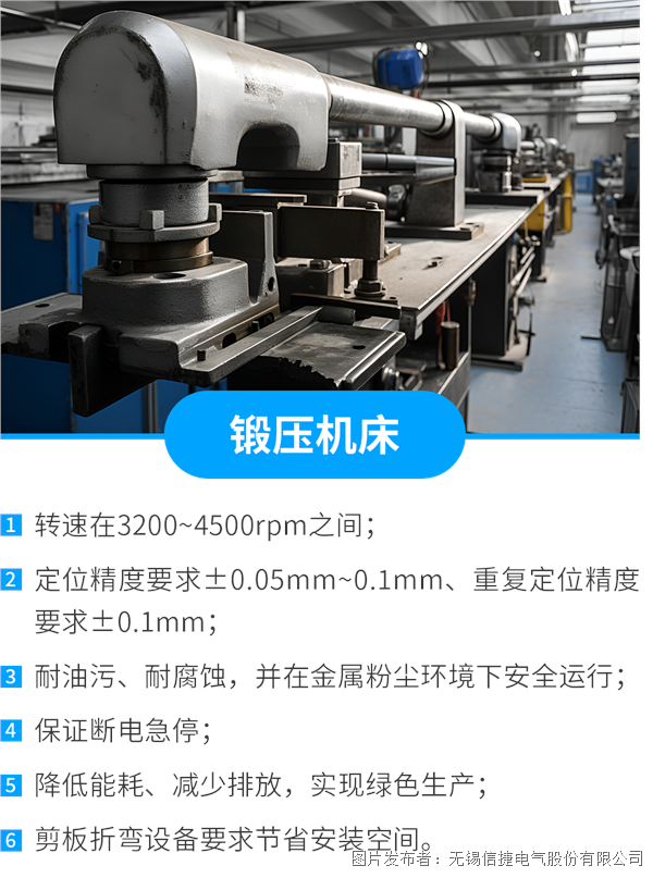

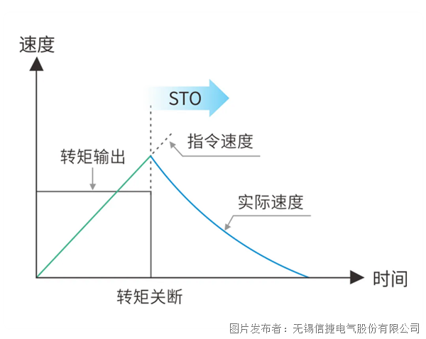

安全可靠

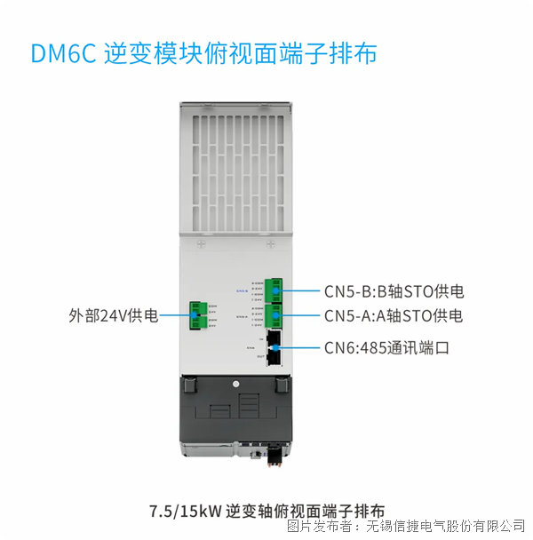

•  支持STO,当“安全转矩关断”功能开启,驱动器内部硬件电路会直接切断功率器件的驱动信号,使电机停止运转,保护人身及设备安全。
• 面板支持24V控制电源独立供电,在主回路没有供电的情况下依然可以与上位机进行通讯。

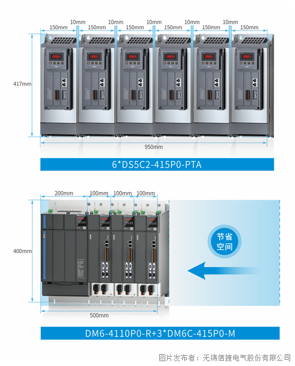

节省空间 便捷接线 灵活配置
•  等高等深书本式模块化设计,在空间内并排紧凑安装,柜体利用率更高;
•  仅需一组电源线,内部通过共母线使用铜条+螺丝锁附实现模块间的可靠连接;
•  15kW及以下逆变模块采用插拨式动力端子,节省约30%接线工时。

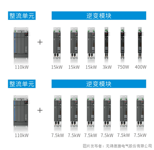

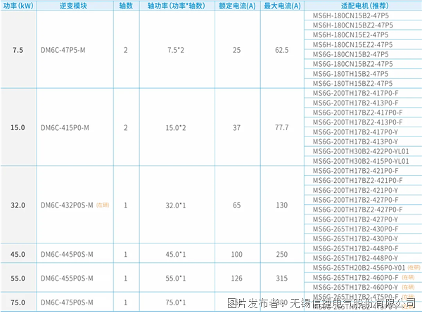

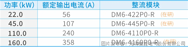

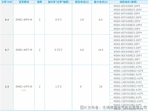

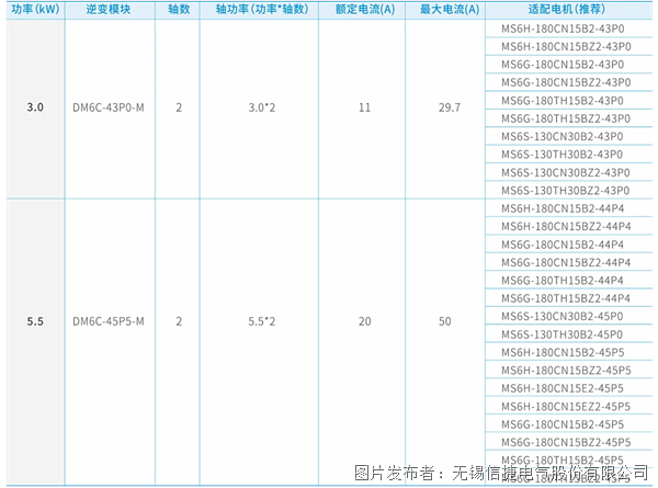

• 采用整流+逆变模块的组合方式,以110kW整流单元为例,可以有以下逆变模块组合。

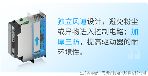

高效节能,高防护

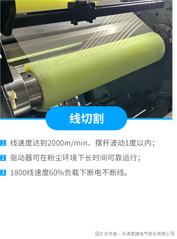

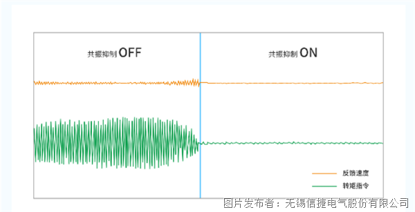

先进的共振抑制控制算法
识别精度提升50%、分析耗时缩短50%、自动巡检,一键消除机械共振,路径跟踪平滑精准。

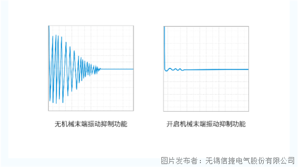

先进的机械末端振动抑制控制算法
有效解决悬臂梁机构末梢振动,整定时间缩短,尤其适用于机械臂、龙门架等长行程机构。

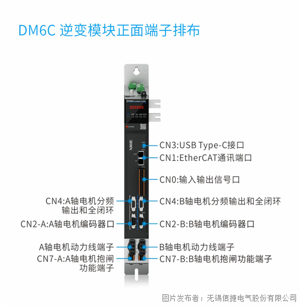

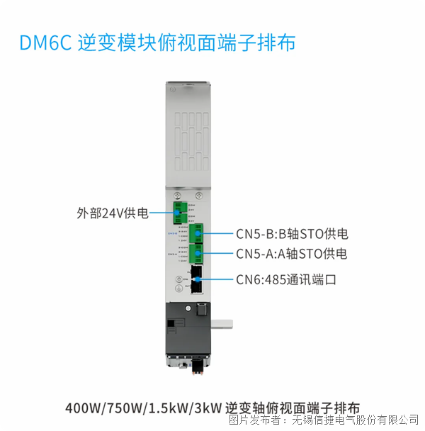

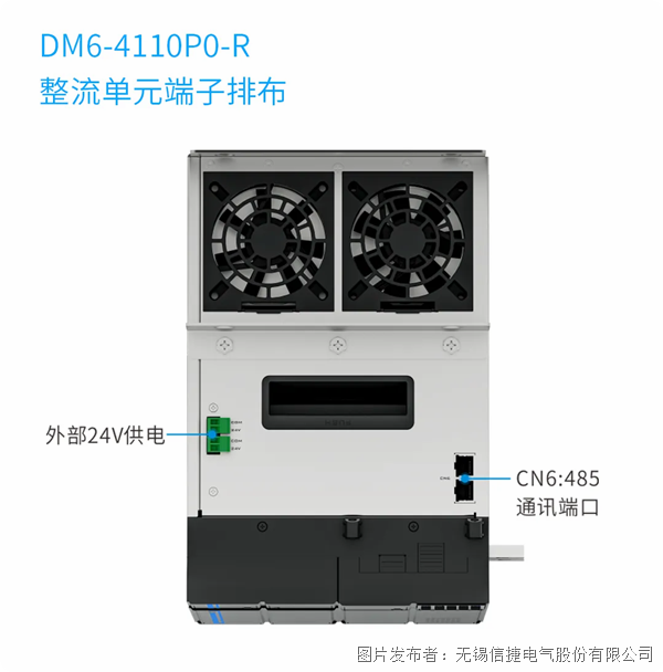

端口分布

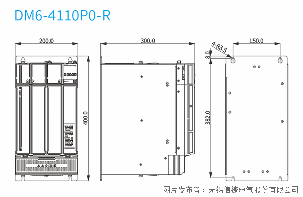

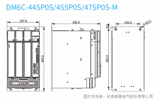

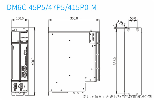

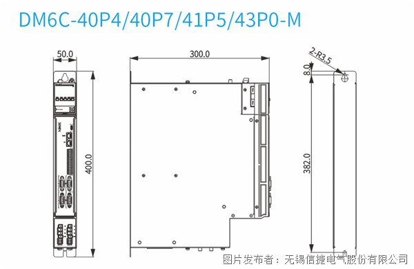

安装尺寸  单位(mm)
