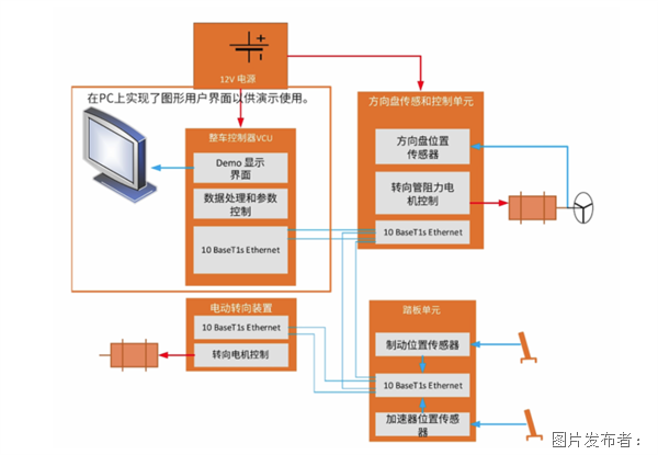

在汽车工业百年发展历程中,机械传动系统始终是车辆控制的核心。然而,随着电动化与智能化浪潮的冲击,传统机械结构的局限性日益凸显。线控技术(Drive-By-Wire)通过电信号替代机械连接,正在重塑汽车的神经中枢系统。以线控制动系统为例,传统液压制动需要通过机械连杆传递踏板力,而线控制动系统则利用电感式位置传感芯片实时监测踏板位置,将信号传输至电子控制单元(ECU),再由电机驱动制动卡钳。
线控技术的本质是通过传感器将物理量转化为电信号,再通过控制器实现精确控制。安森美(onsemi)作为这一领域的领导者,构建了从感知层到执行层的全链路技术矩阵,其核心产品NCV77320和NCS32100芯片成为汽车及工业应用线控系统的“数字神经元”。这种架构不仅提升了响应速度(从毫秒级到微秒级),更通过冗余设计保障了系统安全性。

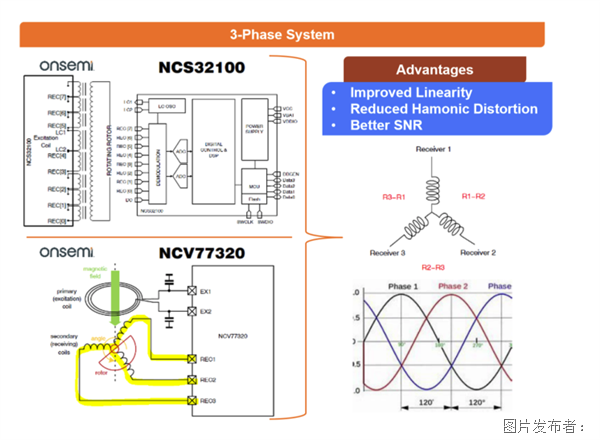

在严苛的线控系统中,电感式位置传感器凭借电磁感应原理构建核心优势:通过定子与转子的印刷电感结构实现非接触式位置测量,为系统提供高精度、高可靠性的位置与速度反馈。其无接触设计显著减少传统编码器的组件数量,提升集成度与抗干扰能力,尤其适用于线控转向、线控制动及电机伺服控制等极端工况。安森美基于非接触式电感位置传感器的技术突破,通过高精度检测与抗磁干扰特性,实现了汽车线控系统的功能创新。

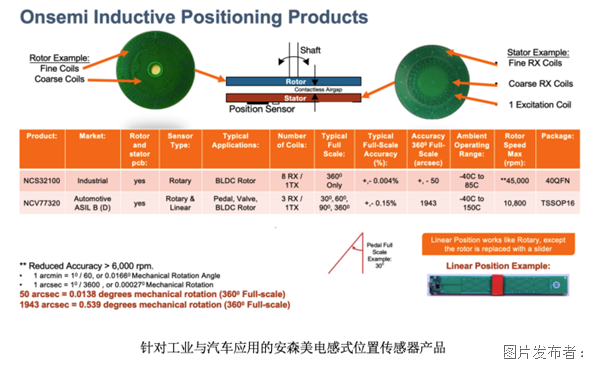

安森美利用其20+年设计电感式传感器的专业技术,将电感式编码器的可靠优势与中高端光学编码器通常相关的精度和速度相结合。安森美与海拉(HELLA)合作开发的CIPOS®就是一种感应技术,用于乘用车和商用车的线控驱动系统,例如油门踏板感应、转向和扭矩传感器,以及用于增压和涡轮增压的执行器。电感式传感器具有几个关键特性使其成为工业和汽车应用的理想选择,包括对几乎所有形式的污染或干扰都不敏感、抗机械振动的鲁棒性以及电涡流效应与温度无关,因此在系统的整个生命周期内都能保证精度。
车规级电感式位置传感器NCV77320是单芯片电感式位置传感器接口,主要针对踏板或阀门等有限满量程传感器设计,与PCB结合可以形成一个精确测量角度或线性位置的系统。NCV77320符合ISO26262 标准及AEC-Q100认证,支持360°全角度和线性位置测量,可提供±0.15%满量程精度的绝对位置反馈,其集成3种接口:单端模拟输出、含快速/慢速通道的SENT接口,以及可直接连接微控制器的SPI通道;内置多种故障检测电路,检测到故障时会设置故障标志并可供读取,可满足线控转向系统对高精度的严苛需求。NCV77320提供的集成水平可以显著减少设计时间和所需的外部元件数量,从而加快上市时间,实现更紧凑、更高效的设计。
区别于基于磁铁的传统方案,安森美电感技术在直流域展现更强的EMC稳健性:其结构设计天然免疫杂散磁场干扰,有效应对汽车电子化进程中日益增多的强直流电流环境,为高压化、智能化的线控系统提供可靠的底层传感保障。
