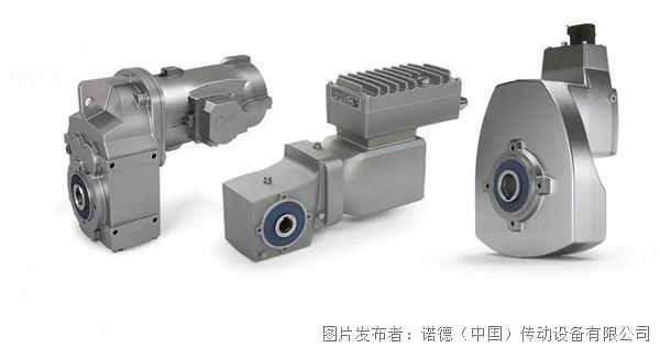

诺德重磅推出专为铝壳减速电机、光滑表面电机而开发的表面防护技术——NXD技术。该技术包含NXD BASIC®和NXD tupH®两种表面高效防护选项。凭借NXD技术,能够提升驱动系统的耐久性,从而延长设备的使用寿命,且表面不含铬酸盐和PFAS(一种有害的永久化学品:全氟/多氟烷基物质)。
两种方案选择,实现高效防护
诺德NXD防护技术通过电镀工艺赋予铝壳表面极强的耐腐蚀性与耐久性,有两种选件可供选择:其一是NXD BASIC®,采用电镀工艺生成基底层,并辅以额外的涂层保护。即使涂层受损,也能持续提供防腐蚀保护,非常适合近海区域等严苛工况。
其二是NXD tupH®,是一种坚硬的食品级表面处理技术,电镀基底层经过密封处理,能有效防止涂层剥落,并避免产生易滋生细菌的微裂纹。

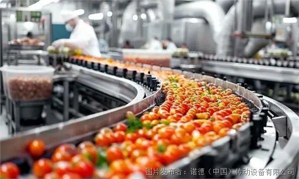

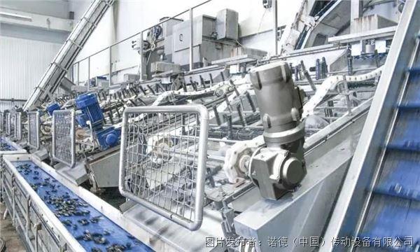

NXD tupH®赋能实现食品级驱动系统
经NXD tupH®处理的表面能有效抵抗冲洗环境的极端工况,提供可靠防护,确保驱动解决方案能耐受常规清洁与消毒过程中的酸性或碱性物质侵蚀。NXD tupH®技术包含一道强力密封涂层工序,即使镀层基底层受损也不会产生颗粒脱落,确保符合高卫生标准,非常适合卫生条件要求严格的行业。
经NXD tupH®处理的表面符合美国食品和药品监督管理局(FDA)以及欧盟第1935/2004号法规(EC)的食品安全要求,因此,采用NXD技术表面处理的驱动产品广泛适用于全球主要市场的卫生敏感型产品的加工。

依托NXD技术,诺德充分发挥了铝壳产品在严苛环境及卫生敏感生产领域的优势。铝壳产品具有重量轻、经济高效和完全可回收的特性,同时铝制外壳还具备优异的散热效率,可有效降低箱体表面温度。
NXD技术适用于所有诺德的铝制驱动产品,包括DuoDrive减速电机、IE5+同步电机,以及NORDBLOC.1®同轴减速电机和NORDBLOC.1®伞齿轮减速电机等,下一步计划将该技术释放到NORDAC ON PURE分布式变频器,凭借NXD技术,诺德现可为客户提供具备高性能食品级表面处理的完整驱动解决方案。
