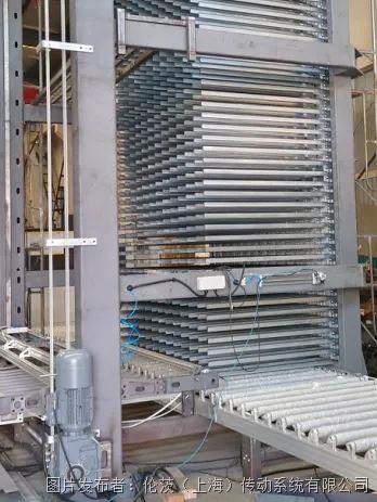

以某玻璃加工客户为例,该客户在玻璃输送和存储环节面临严峻挑战。为了满足市场对快速交付的需求,客户要求供货时间必须尽可能缩短;同时,对堆垛机的性能也提出了极高要求,提升机速度达到3m/s,加速度2m/s²,并且定位精度必须控制在±1mm以内。面对这些要求,伦茨凭借深厚的技术积累和丰富的行业经验,针对输送、提升和货叉环节,提供了一套全面且高效的解决方案。
输送
i550驱动器+g500减速电机
+m550电机
货叉
i950伺服驱动器+m850电机
提升
i950伺服驱动器+g500减速电机
+MF电机
伦茨i950伺服系统集成了定位模板,友好的导航界面能够轻松设置参数,操作人员无需编程,大大降低了操作难度和学习成本。同时,伦茨的供货周期更短,可帮助客户在短交期订单中抢占市场先机。
