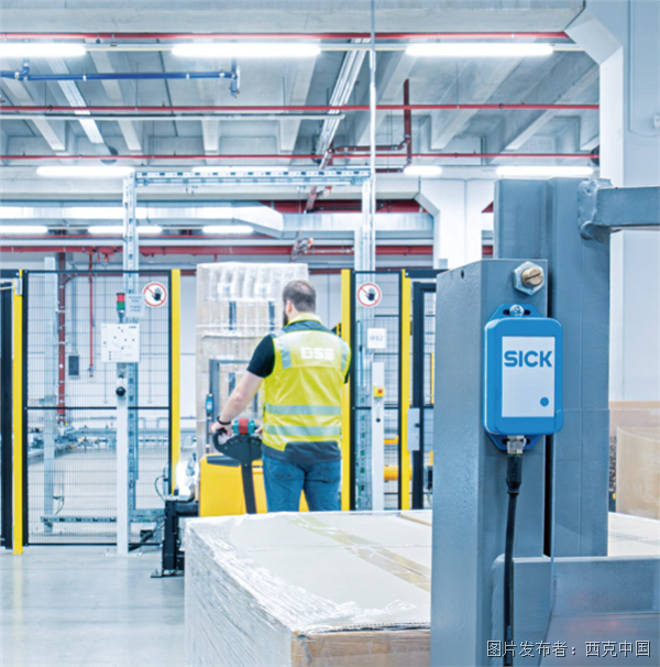

SICK解决方案由两个系统组成:托盘分类系统 (PACS) 和实时定位系统 Tag-LOC。

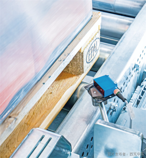

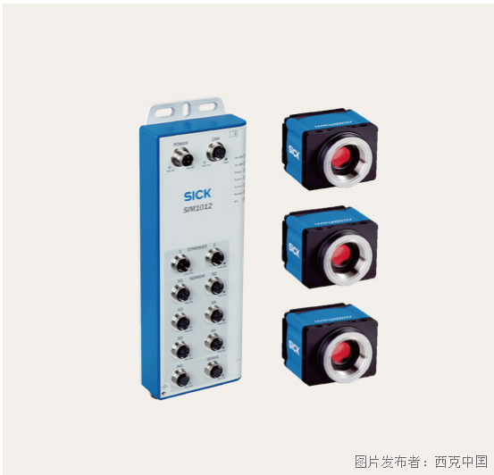

其中,PACS负责来料入库托盘的自动分类。当托盘在输送带上移动 时,两个midiCam2 2D机器视觉相机会记录并生成相关外部区域的RGB图像。作为选项,用户还可以在输送带上方安装第三个彩色相机,用于记录托盘上的装载情况。基于这些图像,系统使用人工神经网络来识别托盘类型。记录的数据随后被传输到一个总的仓库管理系统中,并根据是否采用押金系统对托盘进行分类。

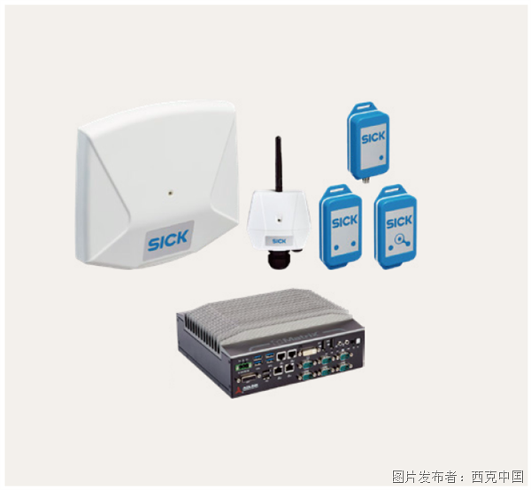

定位系统-利用Tag-LOC系统实现精确定位、追踪和资产管理
Tag-LOC则是一款定位系统,利用UWB(超宽带)传感器技术实现分米 级精度的实时定位。为此,每个托盘车上都粘贴了标签,并通过UWB 向安装在客户端服务器上的软件平台Asset Analytics发送运动信号。这样就能清晰识别托盘车,并精确计算其位置。

得益于与现有仓储环境的无缝集成,以及PACS系统所使用的标准化传感器,该系统在运行和维护方面具有高成本效益优势。同时,它也具备很强的灵活性,能够适应纵向和横向两种运输方式。通过自动化,不仅减轻了员工的工作压力,还使其能专注于更具价值的流程。与传 统图像处理解决方案不同,SICK此次采用的深度学习技术无需复杂的编程知识,因为系统是基于特定的示例进行训练的。这也使得托盘识 别对于罗斯曼来说变得相对简单。同时,得益于与Asset Analytics系统 的互联,Tag-LOC定位系统有效避免了托盘错误分配的问题。
