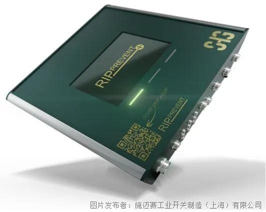

SHG防撕裂保护系统

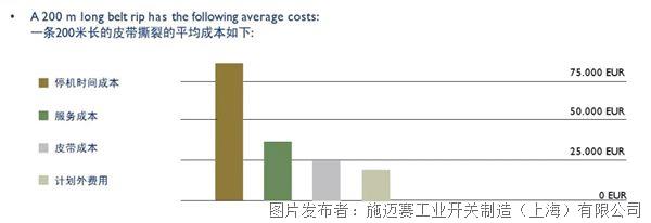

SHG防撕裂系统用于检测所有输送带中的撕裂事件,皮带撕裂在装载区99%的情况下开始,皮带撕裂会导致输送机的计划外停机,有时甚至是整个工厂的停机。
通过使用防撕裂系统,皮带撕裂可以在事件发生之前被发现和预防。这样可以降低停机成本、服务成本以及计划外成本。

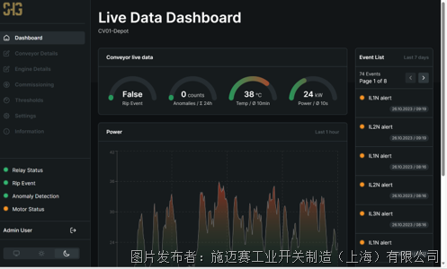

结合质量流量数据、皮带速度、电气参数等,可实现预测性维护方法和撕裂检测,通过基于人工智能的数学算法检测异常情况。

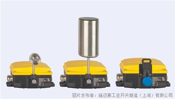

1、重型防爆开关HDS系列
重型防爆开关HDS系列的主要特点是安装成本显著降低,这得益于其长达2×100米的拉绳长度,以及中央接线端口。
中央接线端可实现快速简便的接线。用户还可选择集成了DuplineSafe接口的EX-I-RS655,用于带诊断功能的安全串联连接。
2、料流开关
料流杆可用于料流检测,也可用于监控输送机上物料的上限。料流杆必须与BS655/656系列的基本开关一起安装,以便它可以被输送带上正在传输的物料推动。
交错开关信号可用于料流监测和/或物料的过载检测。

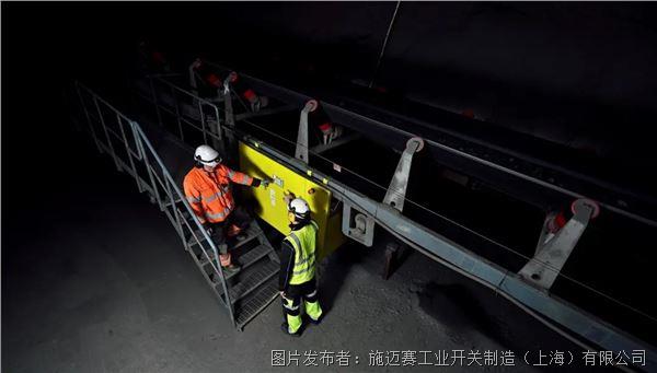

3、HX270带式输送机的安全监控
施迈赛的输送带状态在线监测与控制系统HX270,对输送带进行实时的在线监控,可以准确掌握设备的状况,预防事故发生,减少停机时间,保证正常生产。
  HX270控制模块:
●严重损坏时自动停止输送机
●输送机控制和系统集成的继电器信号
●控制 HX270-1 或 HX270-2 监控模块
●每个输送机一个
●输送带损坏数据库和智能报警提交
  HX270物料侧盖监控装置-在线光学三维扫描:
●激光正在输送带表面形成一条“参考线”
●摄像机从图像中扫描激光轮廓
●盖子的3D表面轮廓根据500 Hz扫描速率的激光轮廓计算出来
●连续的3D表面轮廓合并为代表输送带表面3D形状的3D图像
●3D图像的形状偏差会自动检测为输送带损坏
  输送机自动控制:
●输送机自动控制,用于在预定义的输送机位置进行输送带损坏检查和维修
●以全速将输送带驱动至维修站
  HX270-UI 用户界面:
●易于使用的 Windows PC 用户界面
●提交声音警报和电子邮件通知
●输送带损坏数据查看和报警处理
  CE认证:
●HX270具有CE认证,达到欧盟指令规定的安全要求
