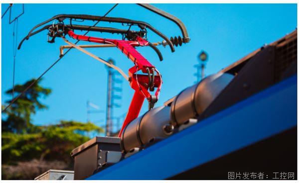

弓网监测系统(Pantograph-Catenary Monitoring System,PCMS)是确保列车供电安全的关键设备。受电弓与接触网须保持稳定接触以确保电力稳定传输,若出现接触不良、拉弧现象、接触线磨耗或牵引电流异常,将直接影响供电稳定与行车安全。
Cincoze 的客户为亚洲轨道交通系统整合商,采用德承DX-1100 嵌入式工控机作为弓网监测系统的核心平台。DX-1100工控机 可实时处理来自摄影机与传感器的大量数据,精准掌握电弓运作与电力传输状态。当侦测到异常情况时,系统会透过列车控制与监测系统(Train Control and Monitoring System,TCMS)发出警示,并同步回传数据至控制中心,协助进行故障诊断与预测性维护,进一步提升列车供电的可靠性与营运安全。

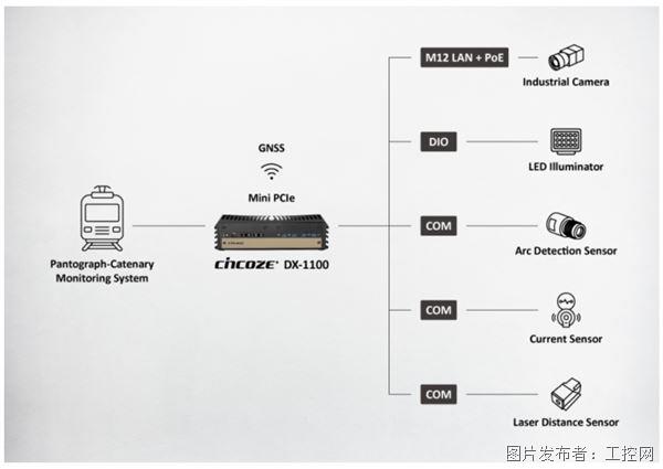

DX-1100工控机 拥有丰富的 I/O接口,可完整满足弓网监测系统所需的监测与感测设备的连接。可支持 8 组 M12 LAN + PoE,能稳定连接工业摄影机与热成像摄影机;DIO 可用于控制照明,提升影像质量;COM 则可整合多种传感器,如电流、加速度、雷射测距与紫外线传感器,掌握关键运行参数并侦测电弧。透过内建 Mini PCIe 插槽亦可安装 GNSS 模块,强化列车定位能力。
