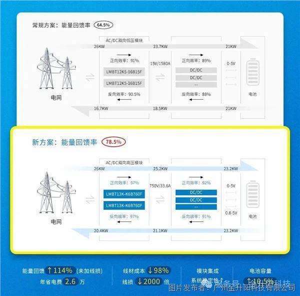

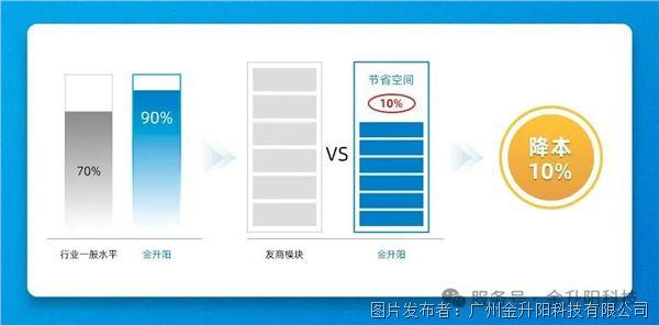

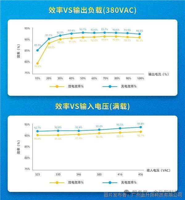

1)全工况高效运行,降本节能
• 双向THDI<5%,PF>0.99,绿色无污染;
• 全工况高效率,在≥30%负载保持90%以上高效运行,确保工作全过程中做到能量高效转换,如下图,LMBT16K5-16B230F单机年省电费超3万(按工业电价0.8元/kWh);
• 全系列反向功率≥80%正向功率,可用价值高,降低用户实际使用成本/W及体积;

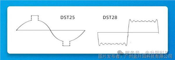

• 通过输入电压畸变测试、电网尖峰干扰测试,满足DST1-DST30波形测试

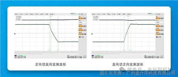

• 支持双向无缝切换,电压波动小,正反向切换时间≤3ms,电压过冲<2%

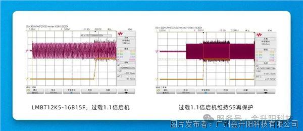

• 负载能力强,可过载1.1倍启动并保持,解决了大容性负载启动困难问题

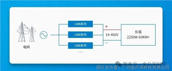

4)模块化,支持串并联,灵活运用
• 模块化设计,可串联提高直流输出电压、并联提高系统功率,支撑系统快速开发
5)智能化,操作简单,维护便捷
• CAN并机均流,无需人为切换,功率可扩展至60kW+;

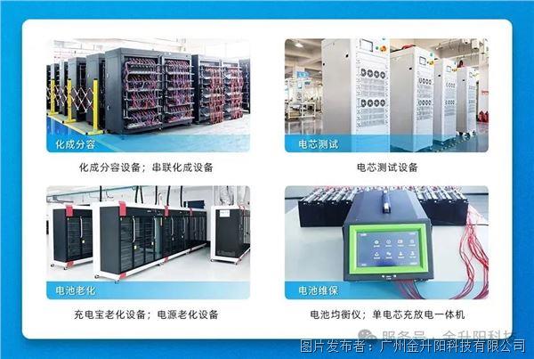

02 应用场景
(1)双向电源主要应用于锂电池生产制造、检测、等行业。
(2)提供常规及新应用方案:为客户提供高质低价产品的同时,进一步降低客户应用成本

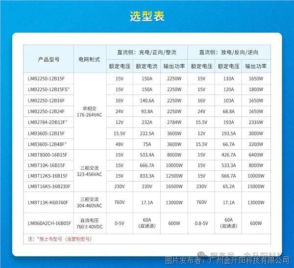

03 选型表
