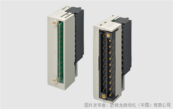

2025年7月,欧姆龙自动化(中国)有限公司发布新品【CS I/O端子台转换适配器CJ1W-AT6□□】,专为简化CS系列PLC升级至CJ/NX系列而设计。通用端子台配线技术,无需重新配线或配线检查,显著缩短安装设定和试运行时间,为用户提供“简单”“放心”的升级体验。支持22个型号的多种I/O单元*1,大幅提升系统的兼容性与效率。

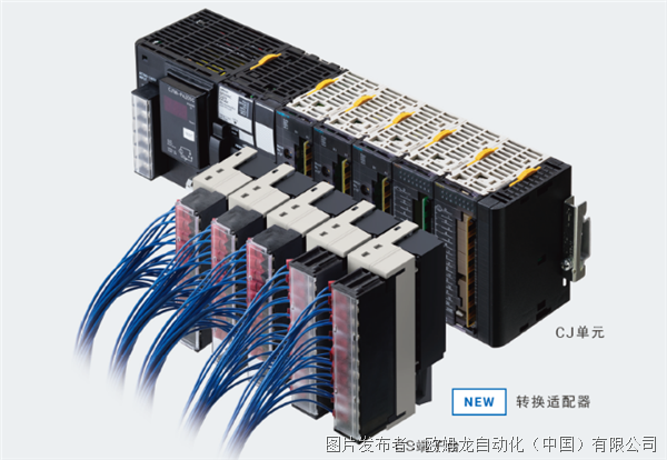

使用CJ1W-AT6□□时,可直接使用CS端子台,无需重新配线输入输出,大幅缩短更换为CJ或NX系列时的安装设定和试运行所需时间,消除重新配线带来的潜在风险。

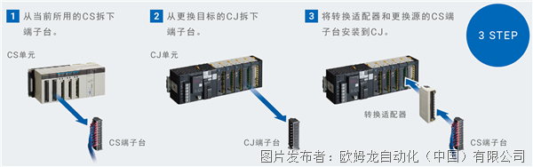

2、三步完成安装,升级更简单
更换端子台,3步完成简单安装,有效削减更换作业的工时。

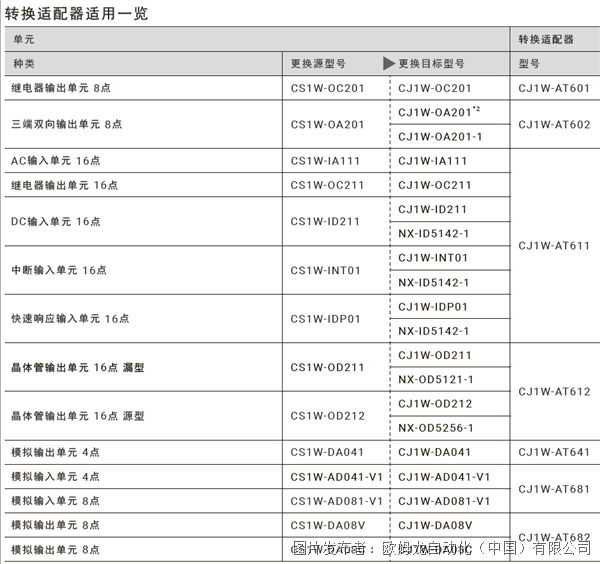

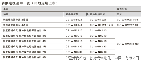

转换适配器和转换电缆支持22个型号的多种I/O单元*1,广泛兼容,多个单元无需重新配线即可放心更换。
