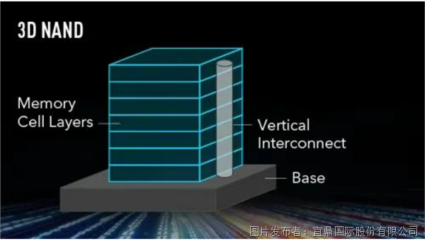

NAND 存储单元架构:向3D结构的演进
     随着制造商不断寻求降低闪存成本的方法,当制程微缩至10纳米以下时,成本效益已无法保证。为应对这些密度与成本挑战,行业转向 3D NAND 架构——通过垂直堆叠存储单元而非持续压缩平面布局来实现突破。

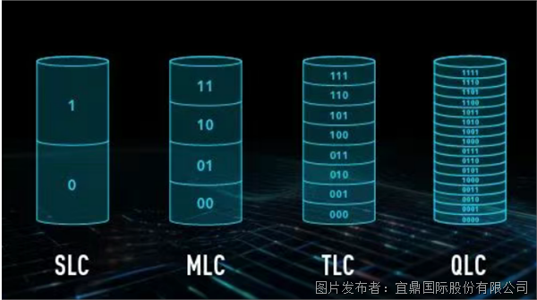

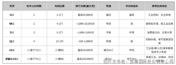

NAND 存储单元类型与数据容量
     当前,单个存储单元可存储1、2、3或4位信息。从物理结构来看,四类 NAND 存储单元均由相同晶体管构成,差异仅体现在单元存储电荷量上。上述所有技术(SLC、MLC、TLC及QLC)均可通过2D(平面)或3D(堆叠)结构实现。
● SLC(单层单元)
在单层单元(SLC)中,每个存储单元仅存储1位数据,对应两种电荷状态(2¹)。由于两种状态间的电压裕量较大,该结构可实现高精度读写操作。
正因如此,SLC 在性能、写入速度、误码率及程序/擦除周期等核心指标上表现最优。但其存储密度较低(单位容量成本为 MLC 的3倍以上),主要应用于航空航天级存储设备、金融交易系统等对可靠性要求严苛的场景
● MLC(多层单元)
多层单元(MLC)通过4种电荷状态(2²)实现每单元2位存储。该架构在相同物理空间内提升存储密度达100%,同时降低单位容量成本,成为消费级存储设备的主流方案。
但多电荷状态区分需更精密的电压控制,导致编程时间延长至900μs(较SLC增加26倍),且擦写寿命降至3,000-5,000次(企业级eMLC通过动态电压校准技术可提升至30,000次)。尽管存在电压漂移风险,但配合 4bit ECC 校验技术,其误码率仍可控制在10⁻¹⁵以下,满足主流应用需求。
● TLC(三阶存储单元)
TLC(Triple-Level Cell)每个存储单元可存储3位数据,对应8种电荷状态(2³)。该技术进一步提升了存储密度并降低了单位容量成本,尤其适用于消费级设备对“每GB成本最小化”的核心需求。
随着单单元存储位数的增加,各电荷状态间的电压裕量逐渐缩小,导致其访问速度略低于 SLC/MLC,且对电压波动更敏感。尽管如此,TLC 在成本与容量之间取得了较好平衡,目前仍是主流消费级固态硬盘(SSD)的首选方案。
● QLC(四阶存储单元)
QLC(Quad-Level Cell)通过16种电荷状态(2⁴)实现单单元4位存储,将存储密度提升至新高度,单位容量成本已接近传统机械硬盘(HDD)。
但电荷状态数量的增加显著影响了性能稳定性:QLC的擦写寿命(P/E Cycles)通常仅为500-1,000次,且持续写入时易出现速度骤降(缓存耗尽后可能低于100MB/s)。尽管存在这些局限,QLC 凭借超高密度优势,目前已成为大容量低成本存储场景(如移动硬盘、视频监控存储)的主流解决方案。
● iSLC/Ultra iSLC
在工业级存储解决方案中,系统集成商往往面临成本与可靠性之间的权衡挑战。为此,宜鼎国际(Innodisk)开发了独家 iSLC 技术——通过固件方案将标准 3D TLC NAND 闪存模拟为高可靠性的 SLC 级存储方案,无需改动 NAND 物理结构即可实现性能跃升。
iSLC 技术通过定制化固件强制每个存储单元仅存储1位数据,从而模拟 SLC 的电荷管理机制。该方案可将擦写寿命提升至30,000次(P/E Cycles),写入性能接近传统 SLC 水平,显著延长存储设备的服务周期。
针对更为严苛的应用环境,Ultra iSLC 在 iSLC 技术基础上进行深度优化,将擦写寿命提升至10万次(P/E Cycles),同时显著降低误码率(BER)。这一突破性技术为工业自动化、嵌入式设备及边缘AI等场景提供了颠覆性存储解决方案。

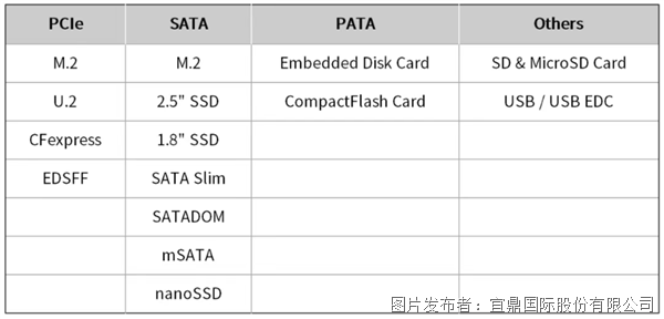

外形规格与接口
     选择合适的外形规格和接口对于确保与系统插槽及连接器的兼容性至关重要。
● 2.5 英寸 SATA 形态2.5英寸SATA 规格目前仍是工业和企业系统中最广泛采用的方案,其普适性使其成为传统机械硬盘(HDD)与固态硬盘(SSD)的首选载体。
● M.2 固态硬盘与此同时,M.2 固态硬盘凭借紧凑尺寸及双协议兼容性(SATA/PCIe),在主板空间受限场景中快速普及,成为高密度存储的核心解决方案。
● mSATA 形态对于嵌入式设备或传统架构升级场景,mSATA 形态仍保持应用价值,其50mm×30mm尺寸可兼容早期工控机主板设计。
● PCIe 协议演进尽管 SATA 协议凭借稳定性持续服务主流需求,但基于 PCIe 通道的 SSD 已成为高性能场景标配。当前 PCIe 4.0×4 通道已满足多数场景需求,而 PCIe 5.0×4(64Gbps 理论带宽)正加速应用于AI训练、边缘计算节点及超大规模数据中心,支撑每秒TB级数据吞吐需求。
● 宜鼎国际(Innodisk)产品矩阵宜鼎国际提供全形态工业级存储解决方案,覆盖从传统 2.5 英寸 SATA 到 PCIe 5.0 M.2 的完整产品线,具体接口与形态参数请参阅下表技术规格概览。

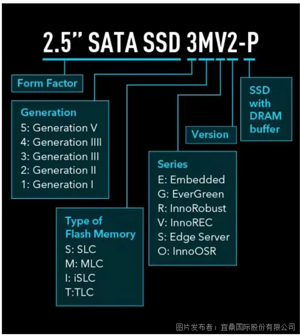

宜鼎产品型号解读指南
为帮助用户精准选型,以下解析宜鼎国际产品命名规则(以 2.5 英寸 SATA 固态硬盘为例):
     如需进一步了解产品技术参数或获取选型建议,可立即联系我们,宜鼎国际的技术支持团队将为您提供专业指导。
