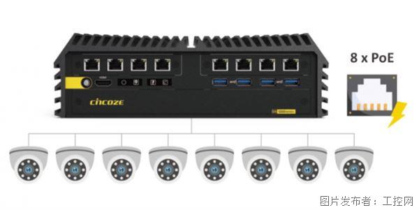

2.多设备并行接入能力每个网口可独立配置VLAN,支持同时接入工业相机、PLC控制器、MES系统终端等多种设备,实测单机可稳定承载8台500万像素工业相机的实时视频流传输。

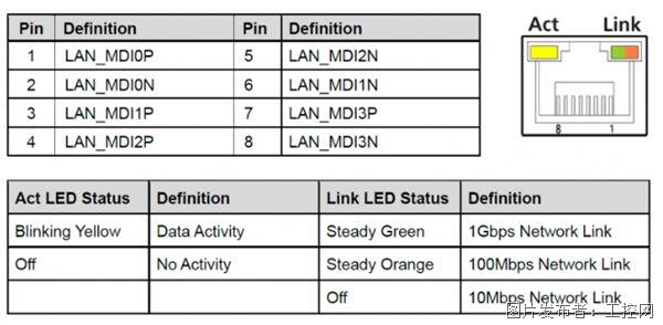

网口针脚定义如下图,采用标准的RJ45接口(测试时需准备一条六类网线,公头对公头,pin和pin对接,即1接1、2接2、3接3…)。

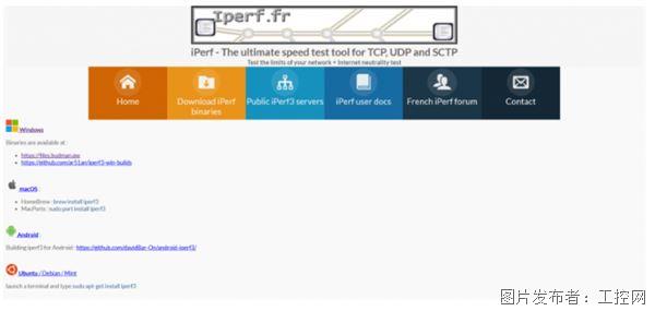

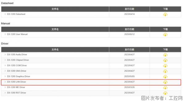

1. 本篇以win 10系统为例,下载DX-1200的网口芯片驱动

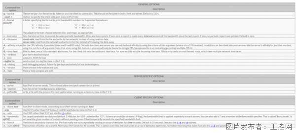

2. Iperf3是一款网络性能测试工具,支持多种操作系统,能测试最大TCP和UDP带宽性能,具有多种参数和UDP特性可根据实际测试需求调整设置,并可报告测试带宽、延迟抖动和数据包丢失等情况。

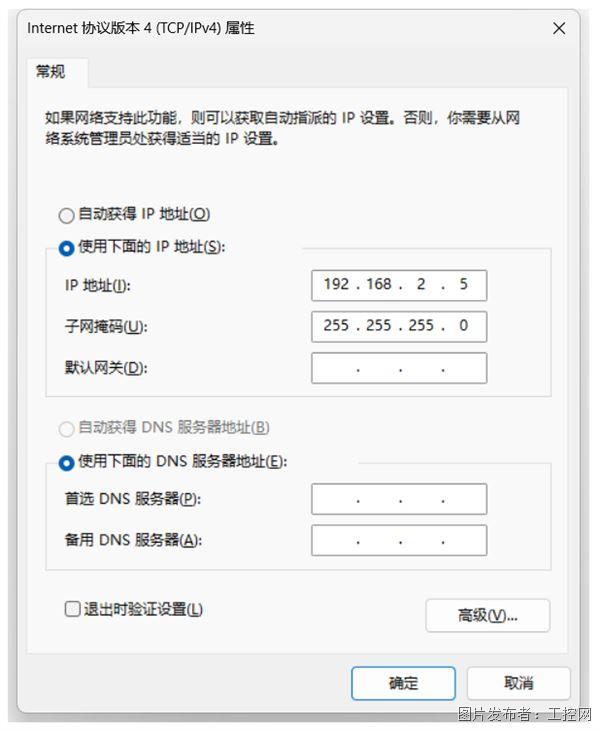

1. 安装下载好的网卡驱动后,至:控制面板\网络和Internet\网络和共享中心\更改适配器设置,选择需测试的网口右键属性,选择Internet协议版本4(TCP/IPv4)再点击属性,设置IP地址,如为server服务器端设置IP:192.168.2.5(IP地址设置可依照实际需求设置)

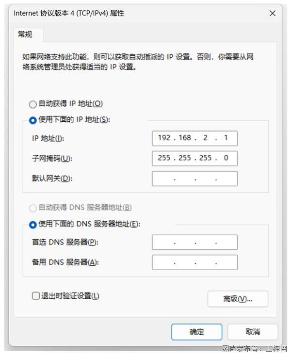

2. 依照上述路径,在另一个测试网口设置IP地址,如为client客户端设置IP:192.168.2.1(IP地址设置可依照实际需求设置,但是需要设置在同一个区域网下)

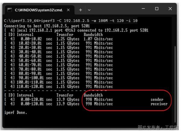

iperf3 –c 192.168.2.5 –w 100M –t 120 –i 10
命令:iperf3 –c 192.168.2.5 –w 100M –t 120 –i 10,表示运行客户端192.168.2.5发送100M带宽数据,持续120秒,每10秒发送一次报告。
4. 在客户端窗口查看测试结果,DX-1200原生网口2x 1GbE LAN,10/100/1000Mbps,测试数值998Mbps,测试数值约接近于网口的最高传输速度,测试网口性能通过。
