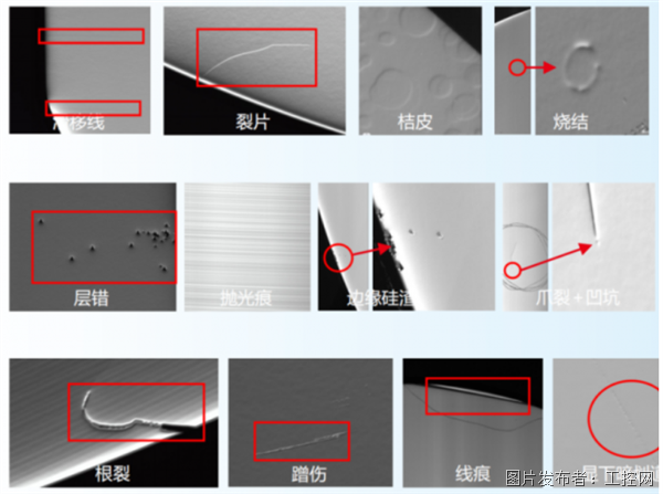

缺陷示意图

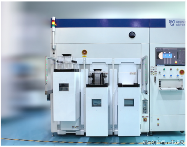

针对半导体硅片生产工艺特点及高精度检测要求,格创东智推出ALIOTH系列S800F自动目检仪,专为外延片、抛光片的缺陷检测设计,通过CV(计算机视觉)+AI复合算法实现缺陷的自动化检测、分类与统计,全面提升质量控制能力。
01 高精度外观缺陷检测
采用高分辨率机器视觉系统,实现0.3μm级检测精度,精准定位并抓取表面缺陷;
独创光学系统设计(多光源组合+偏振光调节),大幅提升滑移线、桔皮、烧结等疑难缺陷的检出率(较传统设备提升30% 以上);
支持缺陷自动分类(覆盖20+常见类型),分类准确率达 95% 以上。

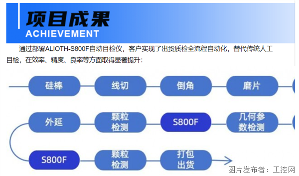

人力成本大幅降低:单条产线质检人力投入降低60%;设备检测速度达30秒/片,支持 24 小时不间断运行,满足高产能需求。
检测精度与一致性提升:缺陷检测整体准确率达 99%,其中硬伤类缺陷(如崩边、裂片)检出率99.9%,程度损伤类缺陷(如抛光痕、滑移线)检出率95% 以上,统一检测标准,消除人工主观误差。
出货良率显著改善:通过缺陷根因分析优化工艺(如调整抛光压力、改进清洗液配比),出货良率明显提升,年减少不良损失超千万元。
数据化质量管理体系建成:实现缺陷数据全留档、可追溯,累计存储 100万+片硅片缺陷数据,为工艺持续优化提供坚实支撑。
