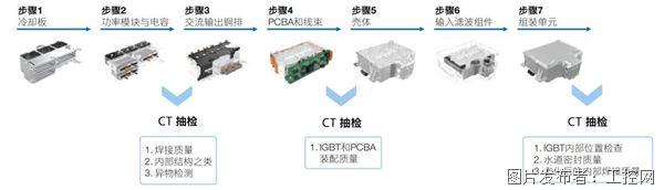

动力汽车电子器件的装配遵循线性生产过程,大部分组件由供应商提供并按顺序装配。来料检验只能验证装配前零件的交付质量,而在组装过程中可能会出现新的问题。因此,有必要在每个关键工序旁增加检测工序,以确保生产的稳定性。
▲ 动力汽车电子器件的生产过程

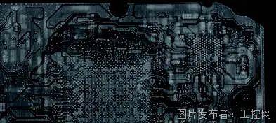

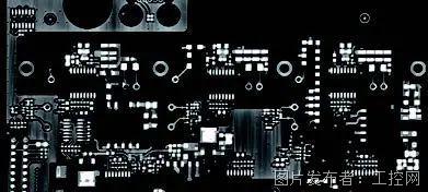

研究与开发 – PCB内部布线
 整个PCBA的高分辨率和高放大倍率CT
 理想的成像质量可增强PCBA的内部痕迹检测能力

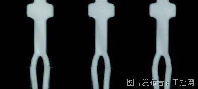

研究与开发 – 焊接质量
 理想的成像对比度可提高焊接质量检测结果

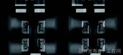

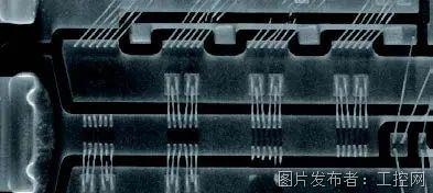

研究与开发 – 电源模块故障分析
 提供清晰的故障概览协助找出失效根本原因
 检测各个不相同的失效缺陷,包括焊接缺陷、连接故障和内部裂纹

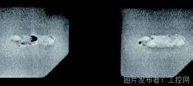

质量实验室 – 激光焊接过程控制
 在生产过程中对焊接过程进行无损检测
 清晰的扫描结果,有效确定熔池状态

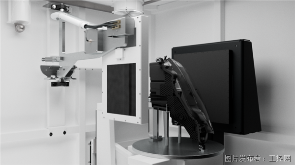

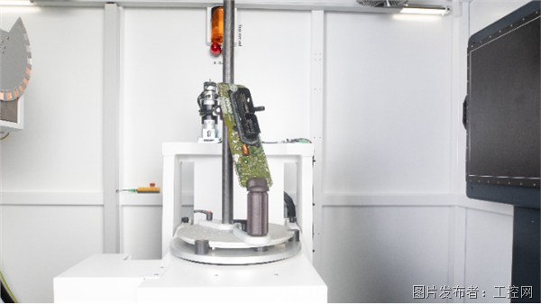

蔡司工业CT技术针对新能源汽车动力电子功率器件,以高精度CT检测替代传统尺寸测量,可以对功率器件和连接器内部进行无损检测,帮助制造商降低破坏性检测带来的成本。同时工业CT设备有足够内部空间,一次扫描即可完成内部所有PCBA的测量,且能针对内部小零件进行高放大倍率的精密检测。设备搭载scatterControl模块可以有效减少散射伪影,提高组件内部成像质量。搭配ZEISS INSPECT软件提供的一站式解决方案能够自动检测多个组件,并评估其缺陷、结构和装配情况,分析几何尺寸。
▲可靠的CT系统:ZEISS METROTOM 800
