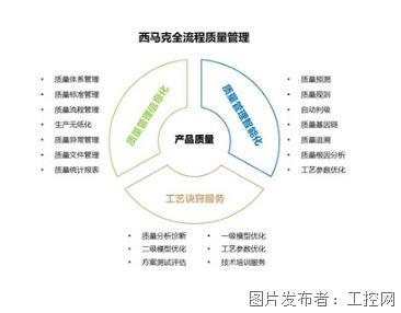

  西马克集团全流程质量管理涵盖了:质量管理信息化、质量管理智能化和工艺诀窍服务。众所周知,实施部署数字化系统,如果没有工艺专家使用好数字化工具,不能充分发挥数字化的作用。就像拥有先进的医疗检测设备,但缺乏专业水平高超的医生,不能很好诊断问题的根因并采取有针对性的方案。西马克集团不但提供信息化和智能化系统,而且提供工艺专家服务,在数字化系统基础上,结合专家的工艺诀窍切实解决冶金企业面临的质量问题。具体内容如下图所示:
西马克集团全流程质量管理

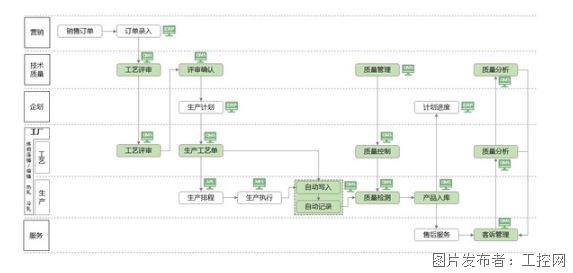

  大多数冶金企业有比较健全的质量管理体系、质量标准和质量管理流程,在没有信息化系统支撑的情况下,日常生产是否严格按照质量管理要求执行,主要依赖员工的经验和责任心,存在过程难管控、事后难追溯等挑战。通过信息化手段实现质量管理在线化,更精细、高效地管理并控制质量体系、标准和流程的严格执行,提高过程质量的一致性,同时提高事后质量可追溯性和质量缺陷分析效率。质量管理信息化覆盖从订单到成品与质量相关的业务流程,全流程质量管理所覆盖的业务流程示例如下图所示:
覆盖OTD与质量相关的业务流程

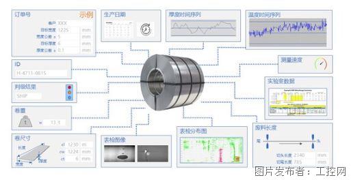

  西马克集团质量管理智能化采用数字孪生、质量基因链和人工智能技术,构建产品生产谱系跟踪模型、质量预测模型、质量缺陷根因分析模型、工艺参数优化模型,实现冶金生产管理的事前质量预测、事中质量控制、事后根因分析和优化。并制定工艺控制规则进行自动判级,实时监控和管理过程质量。通过数据集成和基因链技术生成的冶金产品数字卷如下图所示:
冶金产品数字卷
