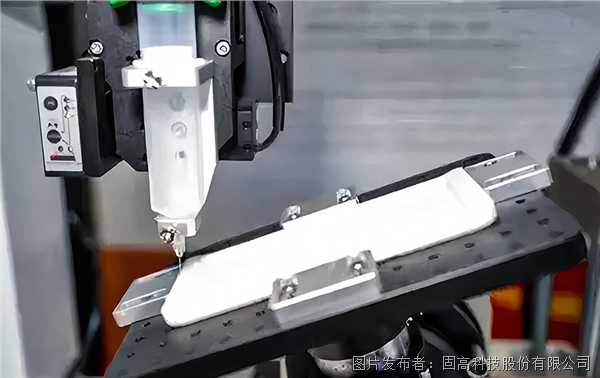

在日新月异的科技浪潮中,全自动点胶技术逐渐成为行业主流。如今的全自动点胶设备不仅能够自动完成从上料、下料、定位到点胶等一系列工作流程,更凭借强大的三维路径点胶能力,设备可根据产品的复杂形状和点胶需求,精准规划最优的点胶路径。以不规则的曲面产品点胶场景为例,设备通过预先导入的产品三维模型,可自动生成完美贴合曲面的点胶轨迹,实现高精度的点胶作业,而多工位五轴点胶设备的问世,更是将这一进程推向并行化与智能化的全新高度——它不仅是3C生产设备的一次关键升级,更标志着终端生产模式迎来质的飞跃。

· 五轴联动点胶:根据生成的轨迹控制运动,保证五轴匀速运动,使用I/O或PSO控制点胶阀出胶,保证运动与出胶同步;

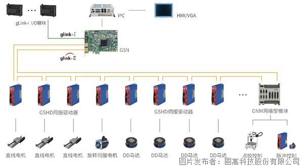

固高科技解决方案

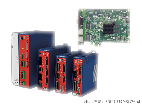

固高科技的GSN系列高性能多轴网络运动控制卡+GSHD系列高性能伺服驱动器的整体解决方案,可实现X/Y轴的重复定位精度达到±0.005mm、Z轴的重复定位精度达到±0.01mm和A/C轴重复精度达到≤15";其中X/Y轴采用直线电机驱动、Z轴采用旋转伺服电机+丝杆驱动、A/C轴采用DD马达驱动。
56ee45b1875bde91a305f89edad97424.jpg图1  工艺拓扑图
• 加工精度提升:采用五轴非正交模型算法,可以补偿机械安装垂直度,并提升了50%~100%的加工精度;
• 标定与调试优化:五轴标定软件以高精度算法计算模型数据,精度达±0.02mm,标定时长由0.5天缩短至0.5h;五轴数据分析工具可快速判断轴的动态性能,给出调试建议,将调试时长由1天缩至1h;
• 数据采集增强:基于固高自主知识产权的gLink-II总线的高速采集功能,可同步捕获多轴PSO触发位置,采集频率为100K、微米级精度,可以大幅提升3D线扫相机的轨迹生成精度;
• 功能优势:RTCP功能让控制器自动补偿运动,简化编程,减少人为误差,提高效率与一致性;五轴前瞻和PSO功能确保拐角胶点平滑,胶路无断胶或堆胶。

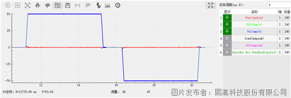

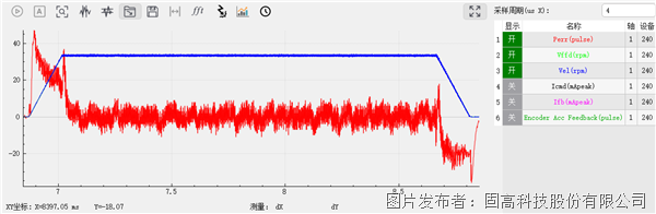

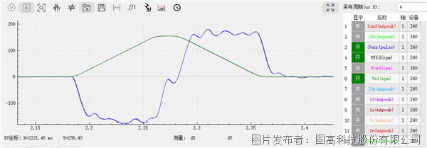

01 X轴直线电机加工时曲线
加工最大速度0.05m/s;加速度20m/s²;全程误差≤5μm,编码器读数头0.5μm,误差单位为Pulse(脉冲)。
02 Y轴直线电机加工时曲线
加工最大速度0.05m/s;加速度20m/s²;全程误差≤4μm,编码器读数头0.5μm,误差单位为Pulse(脉冲)。

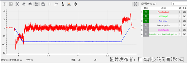

03 Z轴旋转伺服电机加工时曲线
加工最大速度155rpm;加速度5.6r/s²;全程误差≤5μm,编码器分辨率1048576,丝杆导程25mm,误差单位为Pulse(脉冲)。
04 A轴DD马达加工时曲线
加工最大速度33.4rpm;加速度5.6r/s²;全程误差≤15",编码器分辨率8388608脉冲对应360°,误差单位为Pulse(脉冲)。
05 C轴DD马达加工时曲线
