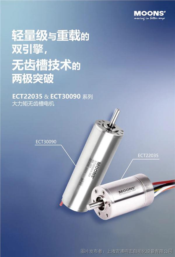

ECT22035和ECT30090,
两款大力矩系列无齿槽电机,
正是针对这些痛点而设计。

基因2:轻量与重载
●轻的哲学
ECT22035重量仅73g,约一颗鸡蛋的重量;最大连续转矩可达19.8mNm。
的突破
ECT30090最大连续转矩可达218.7mNm,堵转转矩高达4759.8mNm,轻松应对中高负载场景。

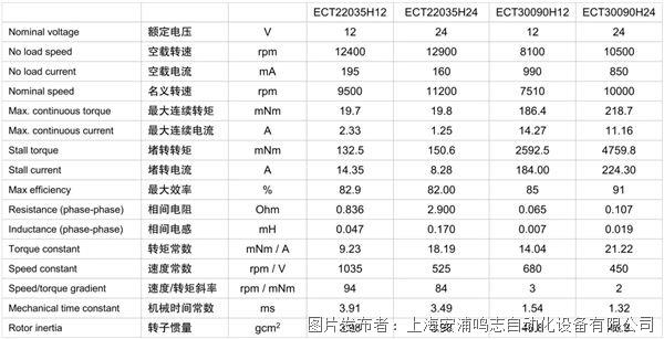

参数博弈:
精准选型的“动态密码”
