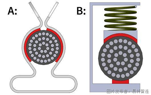

技术突破体现在接触结构创新上(见下图,A为易科智连EMC电缆屏蔽夹,B为传统屏蔽夹)。易科智连EMC电缆屏蔽夹与电缆屏蔽层的接触面积较常规端子提升50%以上,部分特定型号甚至突破10%的额外增益,这种结构革新大幅降低了接触电阻。工程应用方面,产品支持金属板螺钉固定、DIN导轨集成及汇流排安装等多种工业场景适配方案,结合专用电缆扎带可满足EN 62444标准对电缆应力释放的规范要求。

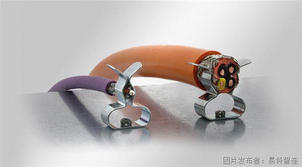

针对高密度布线的特殊挑战,易科智连推出RLF / RLFZ系列EMI屏蔽夹。该解决方案能在紧凑空间内实现对多达12根电缆的同步屏蔽隔离,有效解决设备柜内多线束的电磁干扰隔离难题。您可以通过易科智连EMC在线配置器,依据具体电缆直径参数定制屏蔽夹规格与安装定位方案,实现精准匹配。
除核心屏蔽夹系列外,易科智连同时提供经典弹力夹作为辅助选择,覆盖多种尺寸规格与安装需求。特别需要值得关注的是,应用于电缆引入框架及接地带的专用装配设备,相较于PE配置方案可降低20%以上的实施成本,为大规模工业部署提供了经济高效的替代方案。
