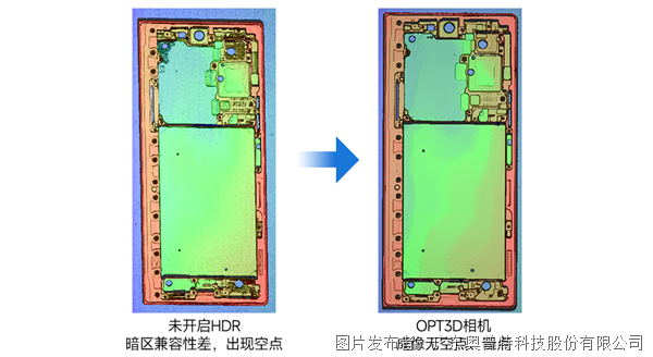

全材质清晰成像
芯片级HDR响应,融合数字双增益、长短帧、多曝光融合等算法处理,同步优化待测物”暗部“与”亮部“细节,单次拍摄实现全材质高清成像。

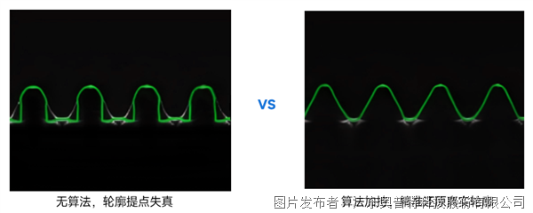

还原复杂结构真实轮廓
内置低相差大口径光学镜头模组,较传统线激光亮度提高3倍,搭配405nm蓝紫激光,能量密度更高,精准捕捉微小细节,提升成像信噪比。
集成光晕过滤与去多重反射算法,剔除异常噪点,精准提取螺丝孔、胶路等真实轮廓,降低误判风险。

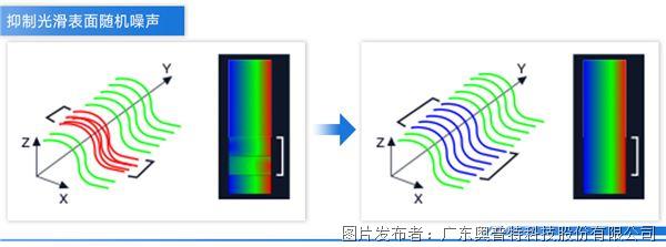

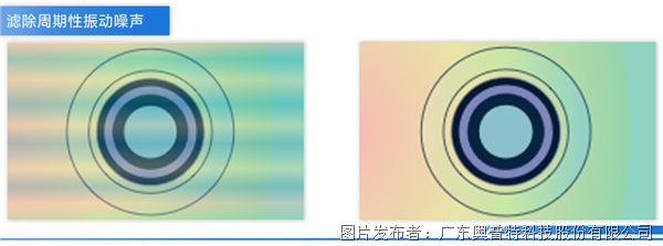

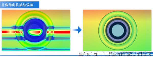

振动环境稳定可靠
依托智能消抖算法,抑制、补偿由随机噪声、振动引发的干扰,测量数据稳定可靠。
