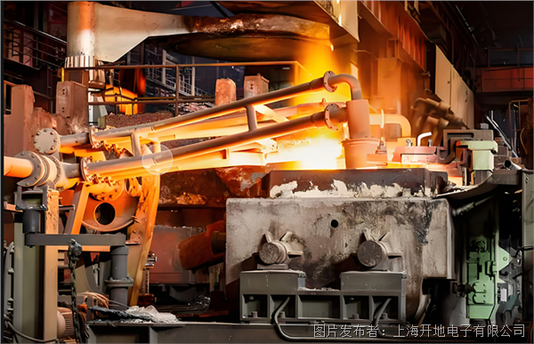

在钢厂天车定位系统中,法国雷恩PRECILEC重载型编码器凭借其高可靠性、抗恶劣环境能力和高精度,成为实现自动化搬运与精准控制的核心部件。以下结合具体应用场景与技术细节,解析其实际应用案例与价值:
一、雷恩重载型编码器典型应用案例解析

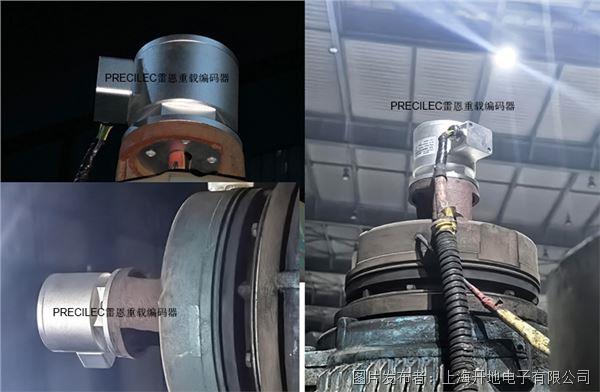

1、雷恩 RCI14 与RCM14在大型天车中的协同应用
某钢厂热轧车间的 400 吨铸造天车采用雷恩RCI14 增量编码器与RCM14 绝对值编码器的组合方案:
RCI14安装在驱动电机轴上,实时监测大车、小车驱动轮的转速,通过双路差分信号输出(RS422),确保两侧轨道速度同步精度达
±0.5%,避免因速度差导致的天车 “啃轨” 现象。其两端式宽间隙轴承设计可承受 600N 径向负载和 450N 轴向负载,在振幅 5g、频率
50Hz 的振动环境下仍能稳定工作。
雷恩绝对位置传感器,采用microGEN 无齿轮自发电技术,通过 SSI 接口实时反馈天车的绝对位置,分辨率达 16 位(即
±0.015% FS)。其铝制外壳防护等级达 IP67,可在 100℃高温下正常工作,解决了传统增量编码器需定期回零的问题。
应用效果:天车定位精度从改造前的 ±15cm 提升至 ±3cm,年减少因定位偏差导致的钢卷碰撞损失约 120 万元,同时维护周期从每月 1 次延长至每季度 1 次。

3、雷恩重载编码器钢厂成功应用案例
某特钢企业在 50 吨天车上部署雷恩增量型重载编码器的组合系统:
功能实现:编码器信号通过 SM1231 模拟量模块接入 PLC,结合防摇摆算法(基于模糊 PID 控制),将钢卷摆动幅度从 ±0.8 米降至 ±0.2 米;通过电子凸轮功能实现定点自动定位,精度达 ±20mm。
抗干扰设计:编码器电缆采用双层屏蔽双绞线,两端接地并加装磁环,有效抑制钢厂电弧炉产生的 30V/m 射频干扰,信号误码率从改造前的 0.3% 降至 0.01%。
系统扩展:通过 5G 无线网络将天车位置数据上传至 L2 级管理系统,实现多台天车的协同调度,库区物流效率提升 25%。
