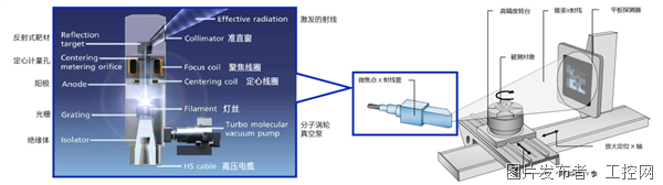

X射线穿透物体时,由于物体不同部位的密度和厚度差异,射线能量会有不同程度的衰减。
CT就是利用该现象,将物体放在高精度转台上做360°旋转,每转动一个特定角度,探测器就会将实时接受到X射线能量转变为光电信号,经后续处理就可以得到物体在该角度下的实时灰度图像。

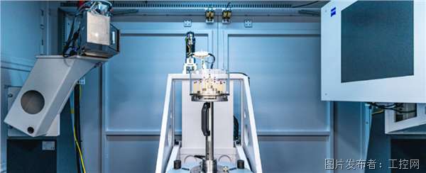

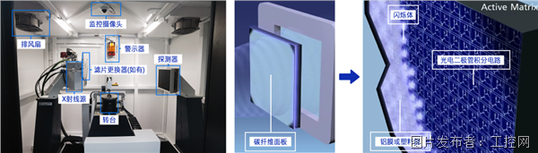

ZEISS METROTOM 800/1500系列CT设备,射线源最高电压225kV,最高电流3000μA,最大功率500W。传承了蔡司优秀的工业设计风格,将设备的控制柜等所有部件合为一体,外观低调内敛,内部配置丰富。一体化的铅房防护设计,保证了操作者的使用安全和身体健康。稳定的精度补偿机构和校准器具,确保每一次日常扫描的精准。
该设备最大占地面积为6.7㎡,即便是在比较狭小的测量室内,也可以灵活安装。并且设备采用了可踏入式设计,操作者可以从正面直接步入设备内部,能更方便地装载较大或者较重的工件。

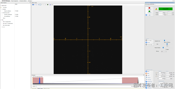

ZEISS METROTOM OS扫描软件
ZEISS METROTOM OS软件是蔡司的CT软件之一,用于控制和操作METROTOM系列CT机器。该软件不仅提供了直观的用户界面,还支持多种扫描设置和参数优化,确保用户轻松获得高质量的扫描结果。通过蔡司培训讲师的常规培训,操作人员即可轻松掌握该软件对产品进行CT扫描。
a用户友好性
ZEISS METROTOM OS提供了一个清晰易懂的多语言用户界面,操作人员可以根据需求变更软件语言,并能够轻松设置扫描参数如电压、电流、曝光时间和照片数量等关键参数,大大简化了操作流程。
软件还会记录每次扫描所用的参数,并自动保存在结果列表中,方便后续调用和查看参数。

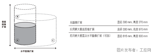

软件中标配了VAST CT扫描模式,利用trigger box技术,最高可实现40%-50%的扫描速度提升,结合蔡司垂直拼接和水平拓展功能,所测产品最高尺寸可达870mm,最大回转直径可615mm。特别适合大尺寸零件的快速检测。

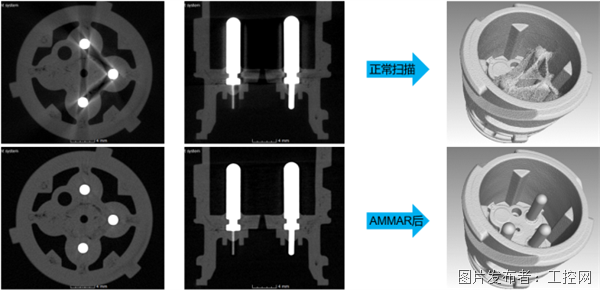

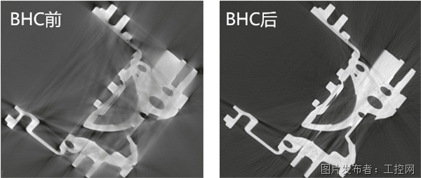

软件中可以实现多种后处理操作,对扫描结果进行优化和改善,帮助我们获得比较完美的扫描数据。比如在下图中展示的复合材料伪影抑制效果(左)和射束硬化修正的效果(右)。

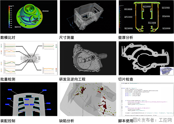

ZEISS INSPECT X-RAY分析软件
ZEISS INSPECT X-RAY是一款专为工业CT数据处理设计的软件,能够高效地可视化操作和分析体积数据,深入应用于缺陷检测、尺寸分析和装配检查等领域。在医疗、电子、航天、注塑、新能源汽车、传统铸造业等行业也有广泛的应用。
ZEISS INSPECT X-RAY功能强大且易于使用,不仅能提高工作效率,还确保了测量结果的准确性和可靠性,是工业CT应用中的理想选择。用户还可以下载ZEISS Quality Suite并安装该软件,使用公司邮箱注册后进行为期14天的免费试用,体验完整的软件功能。到期之后可自动转换为本年度内的免费基本版软件,且无需任何额外费用。

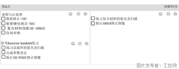

蔡司目前针对ZEISS METROTOM OS扫描软件、ZEISS INSPECT X-RAY分析软件提供了详细的培训教程和后续的技术支持。蔡司分布在全国的各个质量卓越中心拥有专业的软件应用工程师,可以为客户提供专业系统的培训。
这里我们简单罗列了两种软件的培训大纲。

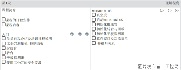

ZEISS METROTOM OS扫描软件培训大纲

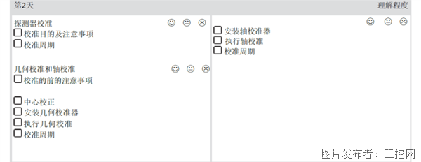

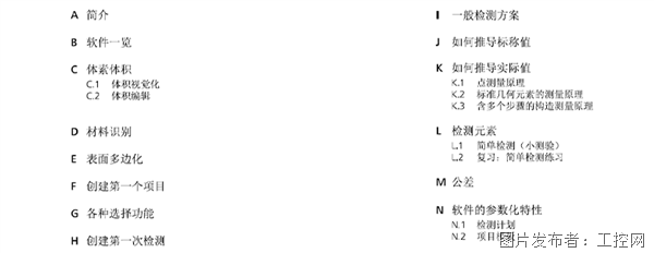

ZEISS INSPECT X-RAY分析软件培训大纲
