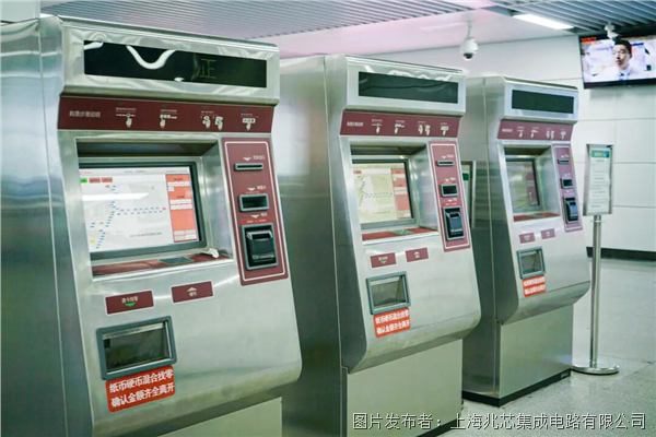

我国城市化进程仍在继续,城市轨道交通“线路成网”的建设目标,产生了对AFC系统应用落地和老旧设备升级换代的庞大刚需。与此同时,AFC系统核心软硬件设备的国产化替代要求越来越高。华北工控从核心硬件层面赋能AFC系统设备行业发展,打造了RPC-1500ZX工业整机等性能优化的国产化替代方案。
传统的AFC系统设备包括自动售/检票机、服务器、网络及中央清分系统等,主要进行票务清分处理。随着信息技术进步发展并与AFC系统深度融合,现代的AFC系统更趋于智能化、数字化和集成化,从票务处理工具转变为重要的数据采集终端和服务平台,可以提供身份认证、无感支付、信息查询、发票打印、扫码过闸等多功能服务,联网程度和便利性大幅提升的同时,对系统设备的安全可控要求也随之拔高。
AFC系统升级
趋于智能化、数字化和集成化
智能化
AFC系统融合应用生物识别、AI大数据分析、自动化控制技术等,正在快速普及“无感支付”、“扫码过闸”和“人脸过闸”等功能,对本地化处理能力和AI技术应用要求更高。
数字化
现代的AFC系统高度联网,部分系统功能如清分、客流分析正在向云端迁移,以降低设备端处理压力,提升系统灵活性,要求其核心软硬件必须具备数据加密能力或高安全性。
集成化
AFC系统正在实现自助服务机如票卡处理模块、数据采集器、摄像头等的集成应用,实现设备与各子系统间的跨平台广泛连接,对设备主控单元的弹性扩展能力和运行稳定性要求高。

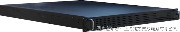

RPC-1500ZX
华北工控国产化替代方案
华北工控聚焦轨道交通等关键领域市场,基于兆芯平台提速打造国产化替代产品方案,从核心硬件层面实现自主可控与安全可信设计,同时提供满足现代化任务处理的高性能,以及满足客户个性化产品需求的ODM/OEM定制化服务。
华北工控RPC-1500ZX是基于兆芯KX-6000系列国产X86通用处理器打造的工业整机,多核性能支持多任务处理,丰富接口可以实现设备跨平台系统的互联互通和复制模块集成应用,并满足AFC系统安全可控与高可靠性要求。
RPC-1500ZX的主要性能优势
支持KX-U6780/U6780A/U6580/6640A/6640MA处理器,支持多核配置在多任务处理时具有优势。兼容x86指令集,可以实现行业专用软件的直接迁移,降低用户开发成本;
板载4*UDIMM,支持DDR4-2666MHz,,最大内存可达64GB,满足大内存的产品要求,并支持4*SATA(支持SATA 3.0)、1*M.2扩展存储容量,提升系统运行流畅度;
CPU集成C-960 GPU,支持4K解码和显示输出。支持1*VGA、1*HDMI、1*DP接口,可以实现独立双显和高清数字传输;
支持2*千兆RJ45网口、7*USB3.0、10*USB2.0接口和2*RS-232串口,满足多设备跨平台互联互通和高速率数据传输处理的需求;
支持2*Mic-In、2*Line-Out、1*Line-In接口,无需复杂配置即可实现高质量音频传输与功放;
支持8*GPIO、1*CPUFAN、2*SYSFAN接口,方便用户实现更多复杂模块集成或外设接入;
适配Windows 7/10,Linux操作系统,支持看门狗功能,符合特定领域的安全可控、高稳定性要求;
尺寸为550x483x44.5mm,整体布线简单,主动散热设计,实现降低功耗和成本,并拥有-20℃~70℃宽温作业、抗震、防尘、防潮、抗电磁干扰等严苛环境适应能力,适用于多场景;
标准可上架安装,易于部署。
