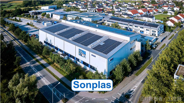

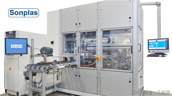

1993年成立于德国巴伐利亚州施特劳宾的桑普拉斯(Sonplas GmbH),始终专注于燃油喷射系统的装配与测试技术。面对行业电气化的变革,传统的燃油喷射系统虽面临着高效节能和低碳排放等层面的压力,但其在特定领域(如商用车、船舶、航空航天)依然至关重要。正如Andreas Schlagintweit所言:“桑普拉斯的使命,是提供精确的组装、校准和测试系统,确保这些技术的效率、寿命和可持续性。”
桑普拉斯德国总部
内燃机的性能、效率和排放表现,极大程度上取决于燃油喷射系统的表现。无论是汽油缸内直喷(GDI)还是柴油高压共轨系统,其核心组件如喷油嘴、喷射孔等,往往具有极其复杂的内部几何结构和微小的孔径。这些部件在精密加工后,不可避免地会产生毛刺、锐边,并存在流量一致性差的问题。
这些微小的缺陷,若不加以处理,会在高压、高温的极端工况下成为性能瓶颈,甚至导致部件失效,严重影响发动机的整体寿命和可靠性。因此,对这些关键部件进行高效、精确且可重复的去毛刺、倒圆角以及流量校准,成了燃油喷射系统制造过程中的核心环节,也是提升内燃机整体性能的关键一步。
在应对这些日益严苛的挑战时,桑普拉斯展现出了其在高压喷射技术领域的绝对优势。“桑普拉斯已实现500 bar甚至1000bar的喷射压力测试能力,远超行业平均的200-350 bar水平。”Andreas Schlagintweit颇为自豪地介绍道。

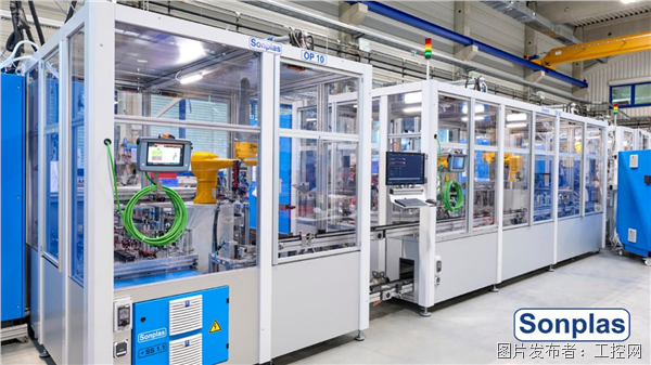

这一成就并非偶然,而是基于其先进的流程知识、精密工程和智能测试数据评估,使其能够精确模拟真实操作条件,甚至使用危险、易爆的真实燃料在极端温度下进行测试。正是这种对高压、高精度和安全性的极致追求,构成了桑普拉斯能够提供可靠解决方案的基石,并为其掌握的核心技术提供了坚实的基础。
桑普拉斯燃油技术 - 喷油器装配线

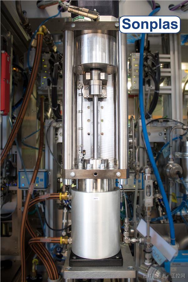

而在测试领域,桑普拉斯的有源流量计(ActiveFlowMeter ,简称AFM)技术同样引领潮流,革命性地改变了燃油喷射器的测试方式。与传统测试系统相比,AFM将压力产生和流量测量合二为一,利用电液压缸推动介质,通过精确计算冲程量来直接得出流量数据。这项技术带来了颠覆性的优势:能耗降低高达97%,结构简化、维护成本低、系统可用性高,且噪声极低。该技术特别适用于GDI喷油器的高级动态流量校准和测试。
桑普拉斯燃油喷射技术 – AFM有源流量计

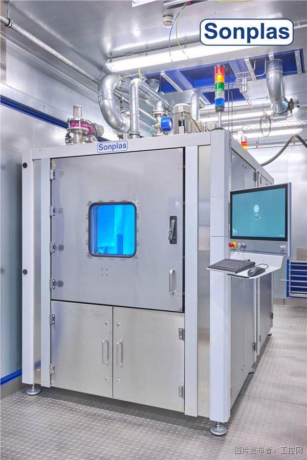

在氢能领域,桑普拉斯不仅是积极的参与者,更是技术的有力推动者。作为巴伐利亚氢联盟的成员,公司正大力投资氢技术。Andreas Schlagintweit在访谈中提到,氢能喷射面临的主要挑战是安全性和精度,特别是对极小分子的密封和高度动态过程的精确控制。凭借在高压喷射和精密燃料技术方面的长期经验,桑普拉斯已成功开发出专门的H2测试台。
桑普拉斯氢能源组件测试台
该测试台能在惰性化温控舱内,对氢能源组件(用于燃料电池和氢内燃机)进行功能、耐久性、动态压力、泄漏、耐力测试等全面测试,测试时长可达50小时。特别值得一提的是,桑普拉斯提供的不仅是测试服务,还可以提供集装箱式、模块化、可扩展的完整测试中心解决方案,这在市场上是独一无二的。这种“交钥匙”工程能力,极大地降低了客户进入氢能领域的门槛和风险。

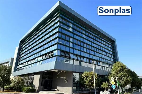

Andreas Schlagintweit指出,Sonplas在中国市场已活跃20余年。近几年中国市场呈现出需求多样化、变化快速等特点,为了更好地服务中国市场,桑普拉斯于2024年在昆山设立工厂,组建本地团队,并与德国总部及全球网络无缝整合,旨在为中国客户提供从销售、技术支持到长期服务的全方位、优化的本地化解决方案。这种“在中国,为中国”的决心,是桑普拉斯在中国市场持续深耕、赢得信赖的基础。
桑普拉斯昆山工厂
