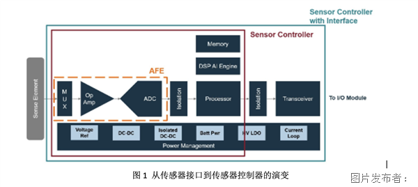

为了构建传感器,系统设计人员将使用现成的 IC 来实现运算放大器 (Op-Amp)、电压基准、模数转换器 (ADC)、电源管理、中央处理器 (CPU)、接口和系统功能,这些 IC 与传感元件协同工作,将模拟信号数字化、处理数据并通过 I/O 模块将数据传送至可编程逻辑控制器 (PLC)。在一些过程自动化应用中,传感器有时还需在 ADC 与 CPU 之间、或 CPU 与接口之间施加可选的电隔离。
为降低延迟、提高精度、缩小尺寸并增强易用性,IC 供应商将特定应用的模拟与混合信号模块集成至单芯片中,包含运算放大器、电压基准、ADC 和电源管理等功能,这便是传感器模拟前端 (AFE)(见图 1)。
新兴的传感技术、更高的生产吞吐量,以及无需依赖控制器即可实现单一传感器独立决策与多传感器协同决策的能力,正在推动传感器对高精度 AFE/ADC 和微控制器的需求不断提升。同时,为了实现电力与数据通过同一根电缆或无线方式的传输,OEM 厂商也纷纷采纳全新的接口标准。最后,人工智能和机器学习(AI/ML)带来了前所未有的发展机遇,客户对此充满兴趣,但目前还未完全掌握其实际应用的方法。
