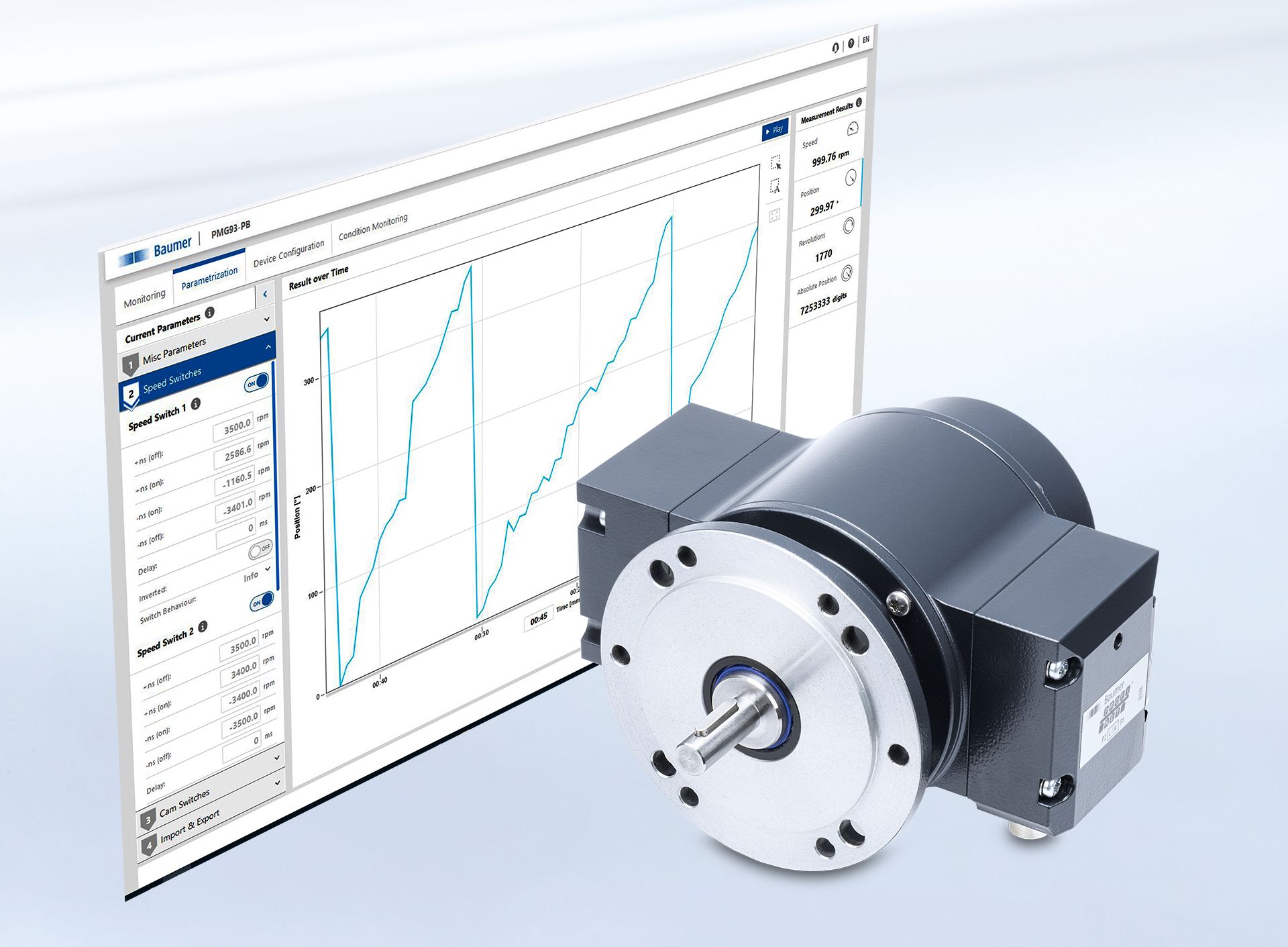

PMG93可通过不受应用平台限制的Web配置器进行参数设置,这意味着只需一台带Ethernet接口的笔记本电脑,即可轻松设置参照运动(自学习)中的起始和结束位置。与需要手动设置的机械式凸轮开关相比,这显然更加便捷。而且与传统的数字式凸轮开关不同,堡盟的解决方案无需任何额外软件,只需在离线模式下借助普通的网页浏览器(如Firefox或Edge)即可进行设置。这样就避免了因内部IT部门审核或兼容性问题而导致的延迟。由于采用数字化参数设置,在更换产品时,绳索长度的调整更加简单,只需要通过Web配置器或输入信号进行预设即可。
Baumer-Position-Switch-PMG93-CAM-1920x1411-DE-screen-Bild2 (1).jpg通过Web配置器即可轻松设置参照运动(自学习)中的起始和结束位置。使用PMG93凸轮开关时,技术人员只需一台带Ethernet接口的笔记本电脑即可完成设置
