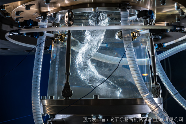

在测试台上对水泵水轮机缩比物理模型进行模型验收测试时,空化现象清晰可见(图片来源:PTMH)。
水力发电站的发电原理,是通过水轮机将水流下落产生的势能与流动形成的动能转化为电能。水轮机的设计类型丰富多样,且每种类型都具备独特优势。其中最常见的包括水泵水轮机、弗朗西斯式水轮机和卡普兰式水轮机(以其发明者命名)。鉴于水电站建设的高成本投入,以及各电站的实际工况差异,拟安装的水轮机在投入使用前,必须经过严苛的模型验收测试。水轮机试验台借助精准缩尺的水力流道模型,采集压力脉动、空化现象、运行效率及输出功率等关键参数。

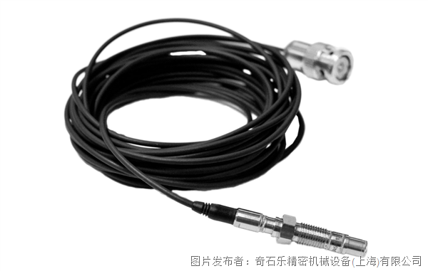

PTMH所使用的奇石乐 601C 型 IEPE 压力传感器为 IP68 防护等级,配套防水电缆共同运行(图片来源:奇石乐)。

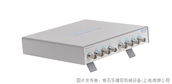

对于 PTMH 的测量系统而言,能够耐受水轮机严苛水动力环境的防水电缆同样是不可或缺的组成部分。奇石乐 1983AD 型高绝缘连接电缆采用防水接头设计,防护等级达到 IP68 标准。在数据采集环节,PTMH 选用了奇石乐旗下的 LabAmp 数字式实验室电荷放大器。该设备不仅具备丰富的数据采集功能与扩展选项,还可与 PTMH 自主研发数据分析软件所基于的 LabVIEW 编程环境完美兼容。
对于压力脉动测量数据分析工作,PTMH 选用奇石乐高端 LabAmp 5165A 型实验室电荷放大器,该设备兼容 LabVIEW 环境(图片来源:奇石乐)。
