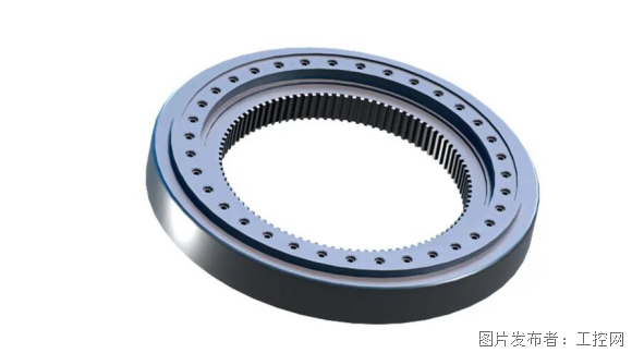

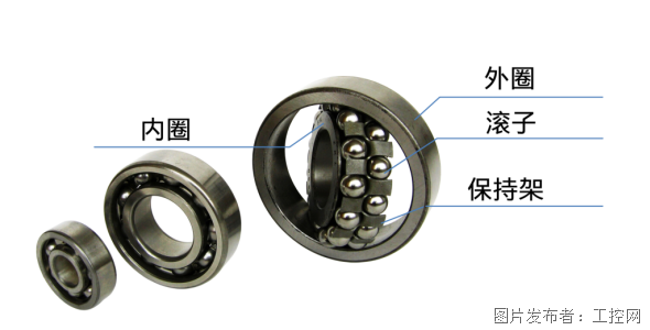

     滚动轴承的核心任务是支撑并引导相对旋转的部件,在两个旋转元件之间传递力和扭矩,并将旋转元件引导至整体设备的支撑结构。主要包含4个主要部件:

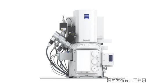

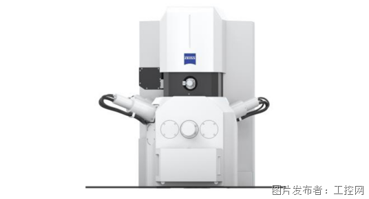

扫描电子显微镜(SEM)
     蔡司扫描电子显微镜可用于材料开发及行业标准(VDA 19.1等)性能验证,高倍率条纹分析技术可一站式关联分析平台,用于测定铸件断裂前的循环次数,确保结果可重复、可复现。
▲ZEISS Crossbeam
▲ZEISS EVO

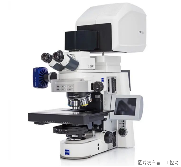

共聚焦显微镜
     通过简化的可重复工作流程,蔡司共聚焦显微镜可实现轴承材料表面形貌的高分辨率成像。将经典对比度技术与共聚焦技术相结合,为分析提供完整背景,确保部件符合所需的材料和表面粗糙度规格要求。
▲ ZEISS LSM 900 MAT

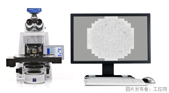

冶金学与光学检测

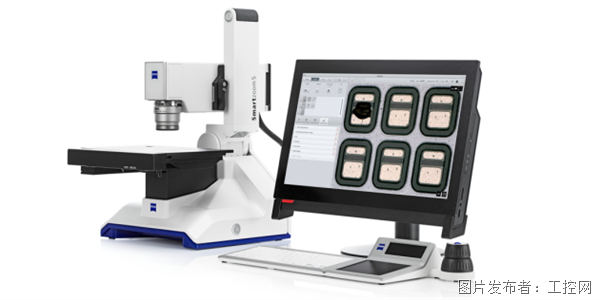

光学和数码显微镜
     利用蔡司光学显微镜和数码显微镜可对轴承材料的晶粒度与枝晶臂间距分析,这对轴承部件材料至关重要,因其直接决定机械性能(特别是强度),所有分析均须符合行业标准(ISO/ASTM/VDA等)。
▲ZEISS Axio Imager
▲ZEISS Smartzoom 5

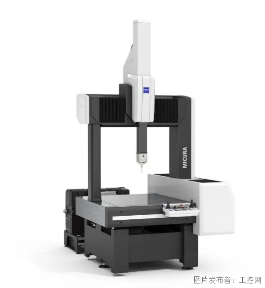

小尺寸零件:
测量室的套圈、滚子、保持架尺寸测量

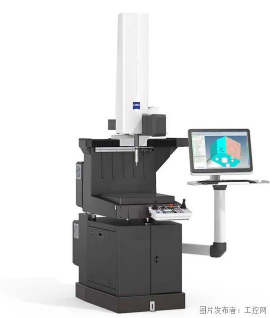

     三坐标测量机ZEISS MICURA采用主动扫描技术,可配备主动式测头(如VAST XT gold或ZEISS VAST XTR gold),并结合RT-RB四轴联动转台,对轴承部件的滚道及各维度尺寸进行高精度测量,实现轴承部件几何形状与表面的最终检测。
▲ZEISS MICURA

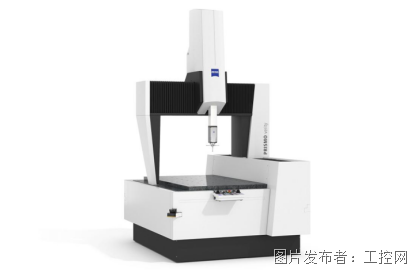

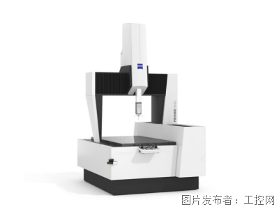

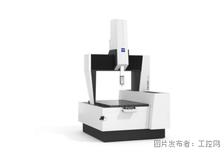

     ZEISS PRISMO系列三坐标测量机可提供在线与离线检测方案,搭载高精度测头VAST GOLD,配合RT-AB旋转工作台(气浮转台)及(ZVR+ZVRA)系统,对轴承部件实现高性能的连续四轴扫描。ZEISS PRISMO fortis则可配置自动化上下料解决方案,兼容多种工件类型,显著提升检测效率。
▲ZEISS PRISMO fortis
▲ZEISS PRISMO verity
▲ZEISS PRISMO ultra

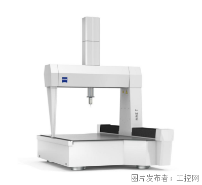

大尺寸零件:
轴承套圈与保持架的序列化生产管控

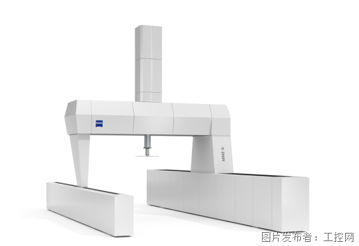

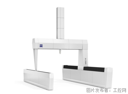

     蔡司MMZ系列大型三坐标测量机采用主动扫描技术对轴承部件复杂的几何形状、表面与轮廓进行最终验证,适用于具有极高公差等级的大型工件。通过使用蔡司VAST navigator探头系统实现快速扫描,为轴承的套圈与保持架提供坚固的设计和高精度的尺寸数据。
▲ZEISS MMZ T
▲ZEISS MMZ M
▲ ZEISS MMZ G

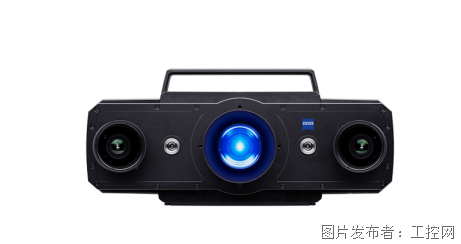

     蔡司光学三维系统提供多场景灵活解决方案,可获取模具与刀具的高精度全域测量数据并进行研发原型与生产流程评估;配合 ZEISS INSPECT 软件,通过预设检测方案与人性化功能提升操作效率。该软件可以基于大范围三维坐标点云构建完整几何数字孪生,与 CAD 模型比对后,可快速、可重复地识别零部件几何偏差与缺陷,支持零部件的持续改进。
ZEISS TRITOP
三维摄影测量系统

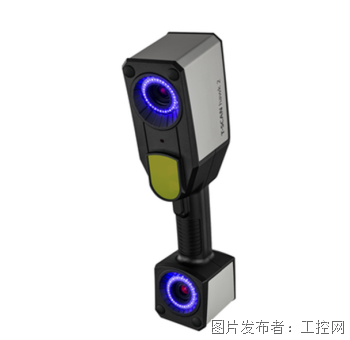

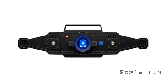

ZEISS T-SCAN hawk 2
手持式三维激光扫描仪
ZEISS ATOS 5
高速三维扫描系统
