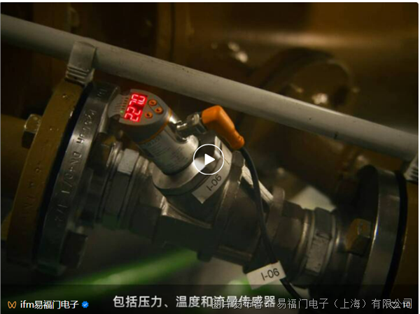

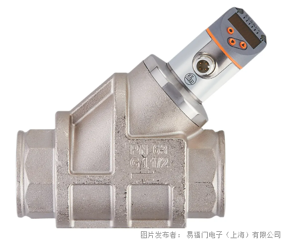

02带止回阀及显示屏的流量计
水电站冷却润滑系统的稳定运行离不开精准的流量监测。ifm流量计确保冷却润滑油始终得到正确且可靠的使用。
SB3257
●流量或温度快速变化不会影响测量
●凭借高测量动态性能,可减少类型数量
●无需一定的入口和出口管的长度
●专门调整用于油类,以获得最佳测量结果

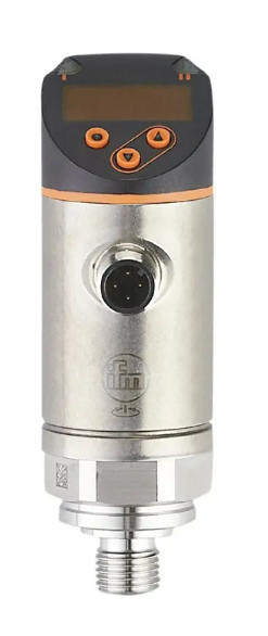

03带显示屏的压力传感器
在水电站的液压和冷却系统中,压力监测至关重要。ifm压力传感器提供精确可靠的压力数据。
PN2571
●两个开关输出,其中一个可编程为 IO-Link,另一个可作为模拟输出
●红/绿显示,用于明确标识可接受的范围
●管路连接可进行旋转,方便进行最佳的排列
●高负载保护,长期稳定性
●坚固的设计,适用于严苛的工业环境

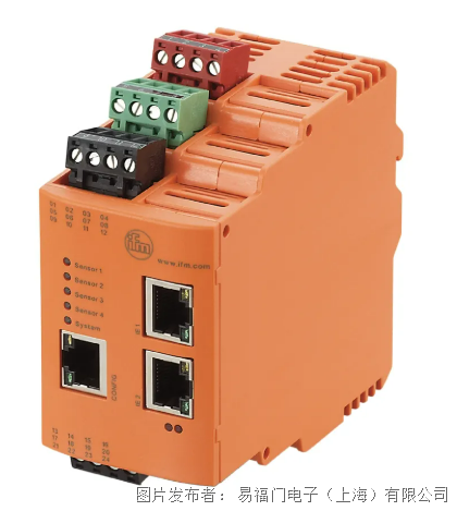

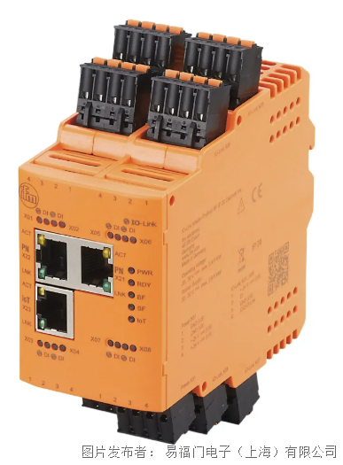

04带Modbus TCP接口的IO-Link主站
IO-Link主站是实现分布式数据采集的关键,就地收集传感器信息并以打包形式传输至上层系统。
AL1940
●自动化网络与IT网络的分离
●机器数据、过程参数和诊断数据至控制器的可靠传送
●小型设计,控制面板安装只需极小空间

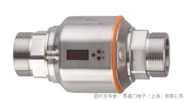

05电磁流量计
对于水电站中大流量管路的监测,ifm电磁流量计提供高精度解决方案。
SM2130
●精确测量流量、消耗和介质温度
●高灵敏度、高重复性和高测量动态性
●准确的空管检测
●带有开关输出、模拟输出和脉冲输出
●清晰可见的 4 位 LED 显示
#ifm 为Endesa提供的不仅是单个的传感器产品,而是一套从传感器到IO-Link主站,从数据采集到IT分析的完整水电站数字化解决方案。通过采集每座工厂约3000个实时数据点,并利用人工智能进行分析,Endesa实现了对发电机即将发生损坏的预测,能够主动规划维护工作,在计划停机期间进行维护,大幅减少了非计划停机时间。
在过去三年中,Endesa已为其约一半的发电装机容量配备了ifm自动化解决方案,并正在将其确立为所有水电站的标准方案。
