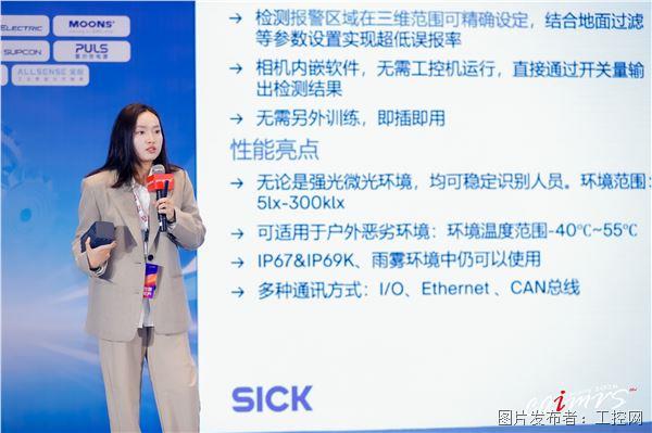

西克中国
SICK嵌入式 AI 与 3D 视觉:
助力工厂危险区域的智能人员防护
产品经理 陆天悦
陆天悦围绕工业场景下人员安全防护问题展开分享。她指出,叉车等移动设备带来的安全风险不容忽视,行业亟需更高效、可靠的防护方案。在此背景下,西克提出基于嵌入式AI与3D视觉融合的解决路径,并推出了Visionary AI-Assist解决方案。该方案具备大视野3D检测能力,可在130°×105°(16米)或90°×60°(37米)范围内实现远距离感知,支持AI人员识别及多类型障碍物识别,同时可在三维空间内灵活设定报警区域,有效降低误报率。
在应用层面,该方案可用于移动机器、工厂危险区域监控以及需要直观识别情况的自动驾驶汽车等场景,实现对象检测与定位,并提供实时视图与预警信息。此外,该系统防护等级达到IP67&IP69K,在强光、微光及雨雾等复杂环境下仍可稳定运行,具备宽温适应能力及多种通信方式,能够在恶劣工况中持续提供稳定的安全保障。
