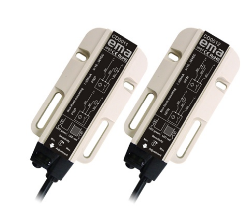

伊玛新款CD型旋钮式料位传感器 / 漏液传感器
简易操作 扁平安装 抗腐蚀
亮点:
●适用于液体、粉末或小颗粒状的料位监测
●透过旋钮, 灵敏度可调
●简易操作, 现场快速校准
●配合LED 状态灯, 提供直观判断
●可穿透塑料管壁或桶槽, 无需将管道穿孔
●外壳材质抗腐蚀
●非接触式安装, 可作为液位传感器或漏液传感器
千呼万唤, 重磅上市! 伊玛电容系列再添猛将: CD 系列旋钮型电容式料位传感器, 如虎添翼, 全新登场。伊玛的旋钮式电容式接近开关, 核心优势是易操作、抗腐蚀, 不但可以作为液位传感器或漏液传感器, 还同时保留电容式接近开关的通用优点。
一、灵敏度可调,现场调试快、易操作
透过旋钮, 可微调检测距离, 最大检测距离为15mm, 按照需求设定即可。简易操作, 无需软件、无需拆壳, 直接旋转旋钮即可设定, 现场快速校准, 即使数量多也能够轻松完成, 省时省力。
二、抗腐蚀
传感器的外壳采用PP (聚丙烯) 材质, 在防腐蚀上的优点非常明确: 不生锈、不氧化。耐酸、耐硷、耐化学药水性极佳, 如无机酸、硷液、盐水、冷却液、清洗剂等, 适合化工、电镀、水处理等腐蚀环境。安全、无毒的特性, 可安心使用於食品和饮料, 符合卫生级防腐需求。

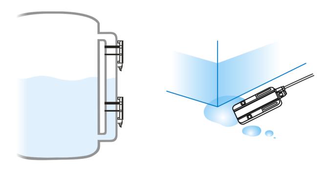

三、可作为液位传感器或漏液传感器
非接触式安装, 可穿透塑料管壁或桶槽的液体检测, 无需将管道穿孔, 可作为液位传感器或漏液传感器。
和光电开关相比在于, 此款优点在于即使长时间的使用之下, 管壁产生污垢或是稍脏的情况下, 可避免光电开关可能发生误动作的情况, 只需按照现有的管道环境重新设定即可完成判别设定, 节省需要拆管重新安装或清洗的时间和成本, 对于使用者提供了更为灵活、有效的解决方案。

技术参数:
侦测介质: 液体、粉末或小颗粒状
感应面: 非齐平
检测距离: 15mm ±10%
工作电压: 10...36 VDC
外壳材质: PP
环境温度: -25…80℃ / -13...+176°F
防护等级: IP67
输出方式(型号):  PNP NO/NC (CD0011) or NPN NO/NC (CD0012)
