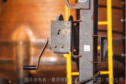

在宽敞的标准化车间和户外场景下,常规工业连接产品可以胜任,但是当工作场景转移到空间极其狭窄、且有导电体裸露的区域时,情况就截然不同。
数据显示,在锅炉房、管道夹层、设备腔体、钢结构脚手架内部等非标准、受限的作业环境中,电气事故的发生率是常规车间的数倍。究其根源,传统的供配电方案在面对潮湿、密闭、导体裸露在外等复杂工况时,常常力不从心。
这些环境空间逼仄,人体极易与设备金属外壳或架构产生接触。与此同时,线路绝缘的轻微老化、设备密封的微小失效,在常规电压下都可能演变为致命威胁。

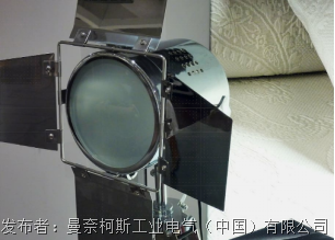

照明系统:为设备内腔检修、大型设施清洁所需的临时设置灯具,或者使用Ⅱ类或Ⅲ类设备的场所,以及机筒灯、移动式烘箱等都必须由低压供电。
